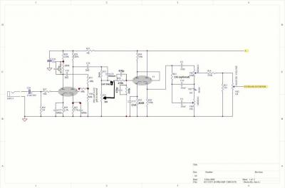

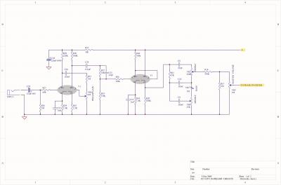

Es una modificación de previo, y casi todos siguen el mismo esquema variando valores de componentes pasivos, te pongo el esquema del jetcity y del friedman,
toni diaz
por el 04/11/2018
Si te fijas no hay una diferencia abismal entre los dos circuitos, tan solo cambiando la polarización de cátodo y los valores del tonestack te acercarias mucho al sonido que buscas

Dame un toque si te atrancas con el esquema. El Friedman tiene algunos trucos raros
