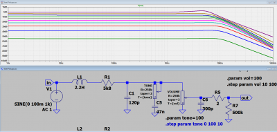

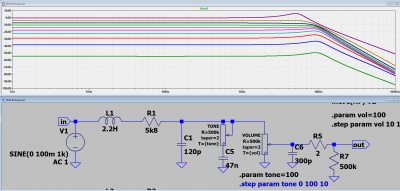

Hola, yo tengo una duda con el tema de los potes... Veréis, se habla siempre de que a humbucker le van los de 500 k y a simples los de 250 k. Bien, supongo que el efecto de un tipo u otro se debe notar sólo cuando esté ejerciendo cierta resistencia, es decir, a mitad del recorrido o final, verdad? Con este completamente abierto no debería, es así o alguien me corrige o aclara?
Saludos!!
dazz
por el 18/08/2024
#224 El tema es más complicado de lo que podría parecer, porque el circuito que forman las pastillas, con su inductancia, su resistencia y su capacitancia parasítica, junto con el filtro paso bajo de los potes de tono y volumen, junto con la carga que forman el cable, que tiene su propia capacitancia parasítica y su resistencia, forman un circuito resonante con una frecuencia resonante. El valor de los potes puede afectar mucho a la amplitud de ese pico resonante, independientemente de la posición de los potes. Aquí tienes un artículo muy completo sobre el tema: http://www.buildyourguitar.com/resources/lemme/
Yo tengo esta simulación de una pastilla de strat, y se puede ver la comparación del pico resonante con potes de 250K y de 500K. A mayor valor de potes, más acentuado está el pico resonante. Las líneas corresponden a un barrido del pote de volumen
250K
https://i.imgur.com/VUOmz7c.png
500K
https://i.imgur.com/tEyfUTF.png
dazz
por el 18/08/2024
Una de las cosas interesantes de ese artículo (y hay unas cuantas), es que la capacitancia del cable no solo atenúa los agudos, como cabría esperar al formar un filtro paso bajo con la impedancia de salida del circuito de la guitarra, sino que también cambia la frecuencia del pico resonante de la pastilla.
