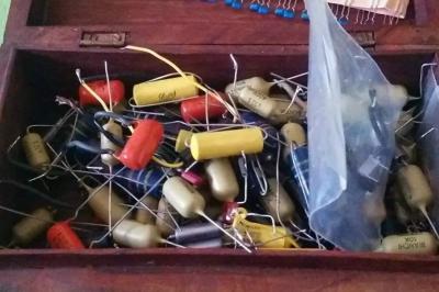

Ahora ya si me pongo algo más "intenso" 😜
Durante un tiempo estuve coleccionando muchos condensadores de todo tipo y valores y por ejemplo para obtener un sonido tipo piano en Les Paul Custom me encantaban los Sprague Black Beauty... También los Sprague Orange Drop color butano algo más rojos que naranja no suenan igual que los modernos siempre hablando del mismo valor. En cambio por ejemplo unos cerámicos vintage más grandes tipo lenteja al principio me encantaron pero me di cuenta que sonaban exactamente igual que los pequeños de fábrica de las les paul y era pura sugestión. Los PIO creo que están sobre valorados y otros cambios más que hice en una Ibanez RGT y en una Musicman Jp6 me hicieron volver siempre a los de fábrica porque se perdía el brillo bonito que tenían los originales. Y si, hablo de sustitución por condensadores del mismo valor por otros tipos. Lo dice un analfabeto eléctronico... Pero que nunca ha parado de experimentar y que cuando ha dado con algo siempre ha retenido ese sonido en su memoria a pesar de lo poco objetivo que puede parecer eso. Yo hasta he probado más de 7 tipos de muelles diferentes en stratos y puedo decir con total seguridad que no todos suenan igual.
