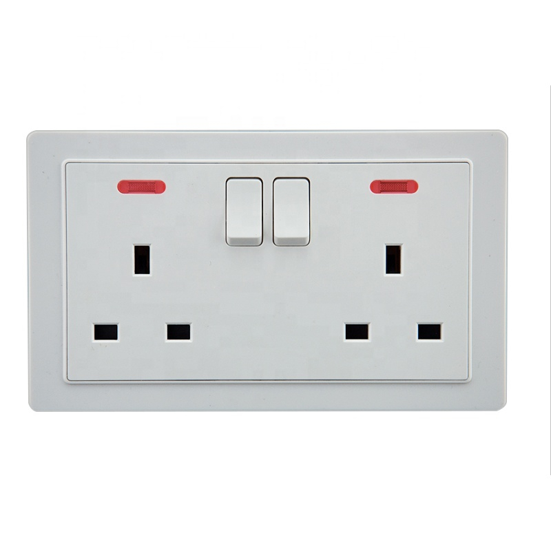

Guitarra-distorsionador- pedal delay con salida Stereo a dos amplificadores. Los pedales cada uno con su transformador, amplificador A a un toma y Amplificador B a otro toma.
Los tomas son de la instalación eléctrica de la casa y son dobles con sus llaves interruptoras y luz guía tipo diodo o led.
No es el diseño exacto pero esto trate de describir.
En un toma va una zapatilla extensora donde se conectan las dos fuentes de cada pedal, y en el otro toma el amplificador B, que cuando lo apago, enciende el distorsionador. Si conecto la zapatilla extensora en otro enchufe de esos, donde esta el amplificador A, todo funciona sin inconvenientes.
¿Cuál es la causa de este misterioso problema?
