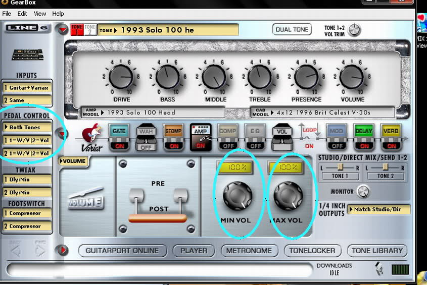

colochitoeddie escribió:
,mi pregunta es ustedes cuando tienen cualquier efecto a que nivel usan el pedal en funcion de volumen???
pueda ser q el hecho q yo no lo use a todo volumen el pedal cuando activo el wah wah el volumen se incrementa y por eso tenga esa gran diferencia sin embargo no me gusta usar el pedal a tope porq siento k se me distorciona el sonido un poco,,,,help me ,,,,,saludos :ok:
Pues yo tengo el min y el max a 100. 8e981afb713e5f5c85de68fe47765-382665.jpg
En mi caso el hecho de poner así el Vol del pedal de expresión no significa que me distorsione, de hecho, no me distorsiona; pues hay muchos controles de ganancia: en los controles del ampli tienes el control de Drive, y el control de Volume, además tienes el "Master Volume", y como si eso fuera poco, en la pantallita de la X3, en la parte inferior derecha tienes la indicación de dB, que se puede incrementar con la perilla de abajo. Eso si, si pongo al máximo todos esos controles, obvio que va a distorsionar, pero el volumen del pedal de expresión, al menos a mi, no me molesta
