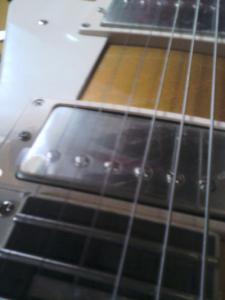

soy nuevo en este mundo de la guitarra tengo una cort cr200 y me parece que una de sus pastillas esta inclinada un poco hacia adentro
por favor denme una solución o si esto es normal se los agradecería ... gracias.

Hola compañero..la verdad es que desde esa foto no se ve muy bien..si quieres..haz otra desde arriba..como si las miraras con tus ojos cuando estas tocando...de esa forma te podré decir algo.
El sistema que utilizan las pastillas son unos muelles simplemente que van entre las pastillas y el golpeador..Hay veces que quedan ligeramente inclinadas y pasar no pasa nada siempre y cuando el desnivel no sea mucho y la distancia de la cuerda sea la correcta para que la pastilla pille la vibracion y su sonido sea el correcto.
De todas formas si puedes enviar una foto mejor..lo vemos...

Es totalmente normal en ese tipo de pastillas, no te preocupes, además estoy seguro que suena perfectamente.

Vale compi..Ya he visto la guitarra..es tipo les paul...no se si has probado a subirla de ese lado..se hace ajustando los tornillos que bajan y suben la pastilla...Si no se soluciona quizá se haya partido ese muelle..pero es muy facil ..sustituirlo....Sacas simplemente la pastilla y sustituyes el muelle.

Vale ..perfecto...como dice tokai..en ese tipo de pastillas es normal una pequeña inclinacion..no te preocupes que no pasa nada..sigue disfrutando de ella..

Creo que se refiere a que esta inclinada hacia adelante o hacia atrás no de los lados que sí se soluciona con los tornillos.
Tal y como están se pueden mover con los dedos, es normal en este tipo de pastillas y guitarras, sólo si estuviera excesivamente suelta y se moviera con el movimiento del cuerpo al tocar, es decir no necesitará los dedos para que se moviera sí que necesitaría muelles nuevos. Si no es así como digo no pasa absolutamente nada.

fan333 como cuanto costara el muelle porfa gracias por tu tiempo ademas mi guitarra es nueva tal vez en la tienda donde lo compre la vendan ya que en peru es muy escasa esta guitarra

Como te decía también el compañero fan333 no creo que tengas que cambiar nada. Comprueba lo que te he dicho, si no se mueve sola está todo correcto.

Despues de ver la pastilla...no creo que tengo roto el muelle...coincidimos tokai y yo en lo mismo, intenta moverla un poco con los dedos...pero no pasa nada por esa pequeña inclinación....Lo que te pasa es que al mirarla jode que esté un pelo inclinada...intenta eso..muevela un poco y a tocar..a ver si consigues que salte como un cohete..ja ja ja
