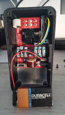

Hola compis, tengo desde hace poco un cry baby mini. Estoy satisfecho con el pero le hecho en falta un led de encendido/apagado.
Ya tengo su hermano mayor con dicha modificacion y tambien pasado a true bypass.
Sin embargo , por mas que busco en la red algun tutorial para hacerlo en el pequeño...no encuentro nada.
Este modelo parece mas complejo de hacer porque la placa y su circuito interno son mas pequeños. Quizas por eso nadie se atreve con el.
Algun compi lo tiene modificado ?? gracias y salud para todos.

Pasa una foto del pedal abierto para ver cómo es por dentro

Hay llevas una foto del interior
Dime si puedes ver la foto o lo estoy haciendo mal.

#3 hola tendrías seguramente que cambiarle el pulsador por un 3pdt y hacerle el cableado para led. Al menos es bueno saber que el mini wah wah es true bypass

Si compi, ya habia pensado que el pulsador hay que cambiarlo por el 3pdt. Ademas el cableado que llega a este conector va integrado en una tira blanca, mientras que en los cry baby mas antiguos (grandes ), los cables suelen ir sueltos .
No se...lo veo bastante conplicado de hacer si no se tiene maña y algun conocimiento de " litronica " .

#5 no es muy difícil, desueldas la placa, pones el 3pdt y en los tres que sobran el cableado del led. También puede que me esté equivocando
