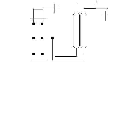

Alguien tiene el Diagrama para instalar un Mini-Switch en vez de un Potenciometro Push/pull

Hola, yo tengo uno instalado y lo compre en una tienda de electronica, he hecho un dibujo un poco chapuza con el paint, pero creo que te servira. lo importante es que sueldes los cables de las pastillas en el centro, la masa no importa al extremo que la sueldes, en una posicion simple y en la otra doble en serie. Pero es importante saber identificar los cables de las pastillas para que te suenen bien.No tendras apenas ruidos de fondo en posicion doble.
En dimarzio por ejemplo
rojo hot ( selector de pastillas )
verde masa
negro y blanco juntar y al swich
