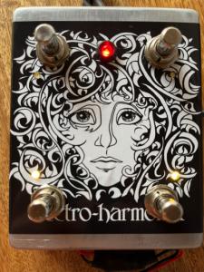

Hola,
Pues aqui os dejo foto de mi nuevo controlador midi siguiendo las instrucciones de lutop, al que desde estas lineas doy las gracias por sus consejos.
En mi caso no he usado un arduino sino uno wemos d1 mini que tenia por casa, que me ha dado algun quebradero de cabeza pero que al final he conseguido echar a andar.
He modificado el soft de Latop para que funcionara y adaptandolo a mi gusto, de forma que los 4 pedales, con pulsaciones largas entran en 4 modos distintos de control.
El primero cambia entre las 4 escenas, muy util para, sea cual sea la pantalla que tengas, cambiar al snapshot que se desea directamente.
El segundo lo uso con FS7 y FS8 y para ir al preset anterior / posterior
El tercero lo uso de control de Looper (play ,rec, stop...).
El 4, por ahora sin uso, algo se me ocurrirá ....
Cada uno de los pulsadores tienen un led para indicar su estado y luego hay un led central que indica en cual de los 4 modos estas.
Pues nada, aqui dejo foto de mi nueva criatura.
