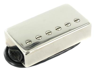

pues mi pregunta resulta de que mi guitarra tiene un micrófono humbucker los cuales como todos sabe tiene unos tornillo por el frente... he visto fotos en las que los tornillos van en linea asi como este... y pues en mi guitarra estan movidos es decir que no van el linea ... esto afecta? si lo hace como podria solucionarlo?

El tornillo ajusta el núcleo de la bobina correspondiente a la cuerda sobre la que está situada. Si lo aflojas es como si acercases la pastilla a las cuerdas, si lo aprietas es como si lo alejaras. Es un ajuste individual para conseguir ganancias de ataque por aproximación de núcleo para cada cuerda. Da mucho juego en guitarras a las que se las coloca cuerdas mezcladas, por ejemplo una sexta mas gruesa de lo que debería ser para una afinación determinada.
