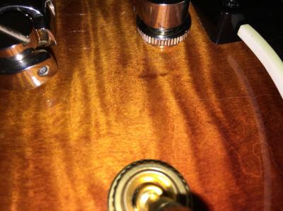

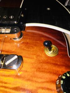

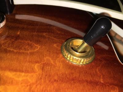

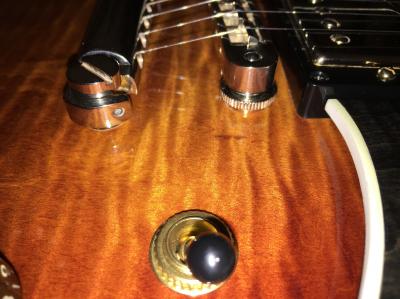

Me gustaría saber la opinión de los expertos en luthería sobre ésta micro grieta que os voy a enseñar en las fotos.
Es tan pequeña que sólo se puede apreciar con una buena luz directa y una lupa .
Lo que quiero saber es si la grieta está sólo en la nitro como un pequeño arañazo o está en la madera de la tapa y cómo puede afectar a la guitarra .
Yo no lo tengo nada claro .
Os agradezco mucho cualquier comentario al respecto porque me es de vital importancia saberlo .
Muchas gracias y un saludo .

Parece un craquelado típico de los acabados en nitro. Bastante habitual.

Gracias Revenant,
Es lo que me parece a mí , pero el luthier del propietario actual de la guitarra asegura que es una grieta debido a algún golpe porque sigue la veta de la madera (??? ) yo no lo veo , me parece absurdo . Dice que podría expandirse al asentar la madera y empeorar con el tiempo .

Aquí se ve al recorrer la luz de la lámpara el crack al que me refiero . El reflejo de la lámpara sigue esa grieta . Es lo que asustó al propietario . En las fotos se aprecia peor al estar hechas con flash .

#10 Pues si es una semihollow, esa en concreto, como las es-335 y otras, es de chapas madera laminada. O sea, menos problema aún, si es que hubiera alguno, que en una guitarra de bloque macizo. Vamos, a parte de ser insigificante, parece que es unsimple arañazo de la laca.
Alfredo R
por el 26/01/2019
Gracias por tu opinión Fernando, cuanto más lo miro más me parece eso mismo .
