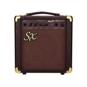

Mi pregunta es si se puede conectar un micrófono en la entrada auxiliar de un combo de guitarra acústica o eléctrica.
Gracias.

Si la pregunta es si vas a romper algo, no, no le va a pasar nada, otra cosa es que suene en condiciones, eso ya va a ser más difícil, esa entrada espera una señal a nivel de linea, que es mucho más alta que lo que le va a dar un micro, pero probar, puedes probar.
Por otro lado, un combo de acústica suele tener una entrada para micro, ¿no es el caso?

Es de una amiga, acabo de mirar y creo que no tiene ni auxiliar, solo auriculares.
modelo SX AGA1065 COMBO DE GUITARRA ACÚSTICA 10W.

Bufff, ni que tuviera, con 10 watios de transistor se te va a oir más gritando que por el micro.

Va a sonar mal. El combo de guitarra está diseñado para guitarra y sus frecuencias, Con eso suenas muy opaco, como adentro de un tarro, Es posible que te genere acoples.
Además te faltan efectos para estabilizar y realzar la voz, un compresor, un ecualizador, un poco de reverb y delay según corresponda. Estos dos últimos fundamentales para que la voz no suene sin contexto con los instrumentos,
Cualquiera que ha tocado en bandas amateur incluyéndome lo ha probado ensayando en casas, para el vocalista, ( este o similar de combo) y sabemos que es malo, así que por experiencia mejor compra uno de esos que son para cantar, al menos de los que utilizan los cantantes callejeros, y que vienen con efectos, un puerto usb para poner el backing track...No vas a gastar tanto y será mejor.
Adicionalmente puedes pensar en una mini consola para controlar la etapa de potencia del micrófono y ecualización,
