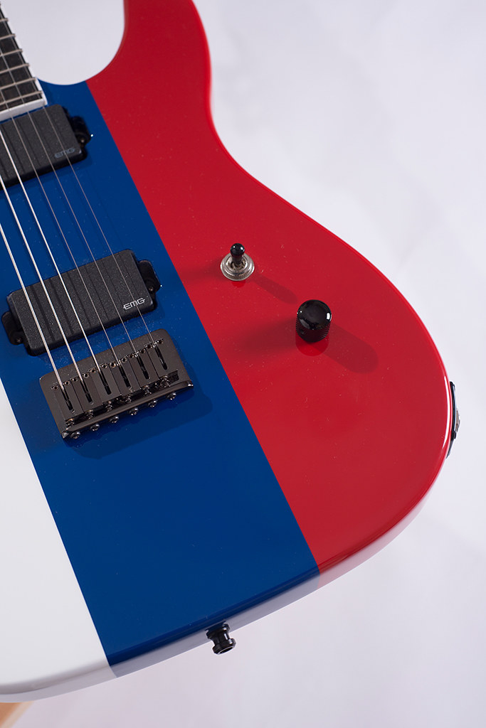

Hola buenas, hace tiempo que no pasaba por el foro : ). Estos días he estado terminando mi última guitarra. Es un encargo custom para un músico de mi ciudad. Todos los detalles estéticos han sido diseñados y escogidos por el cliente, ayudado por mi asesoramiento : )
La guitarra es una telecaster set neck totalmente de caoba, con diapasón de ébano. Inlays custom en el traste 12 en nacar dorado. En cuanto a electrónica monta dos pastillas EMG ( 81,60) un pote de volumen CTS y un switch de tres posiciones. Puente hard tail y clavijeros sperzel. Cejuela tallada en hueso y acceso a los controles mediante imanes para sujetar la tapadera. El cuerpo ha sido rebajado 0,5mm es decir, tiene un grosor de 4mm para hacerla más algo más ligera. Es una guitarra para meter caña, aunque tenga la forma de telecaster es un sonido gordote, nada que ver con la idea que tenemos todos de telecaster. El acabado es poliuretano brillante con los colores y el escudo de la bandera de Slovenia. Espero que os guste la mitad de lo que a mi haciendola : )

Esta hermosa, el concepto esta muy bueno tambien, 2 EMG en una tele de Caoba ...
Debe sonar como una tele pero muy enojada jejeje me gusto .

wow muy bueno! aunque no entiendo porque ese clavijero :/ es como que entorpece la estética eso de ser tan largo y ... raro jeje
no es un raro curioso, es un raro raro :jajaja:
aunque para gustos, colores y ese guitarrista si que tiene ideas locas en la cabeza al parecer jeje

El acabado es impecable, pero muy patriota no??
toto1981
por el 23/03/2013

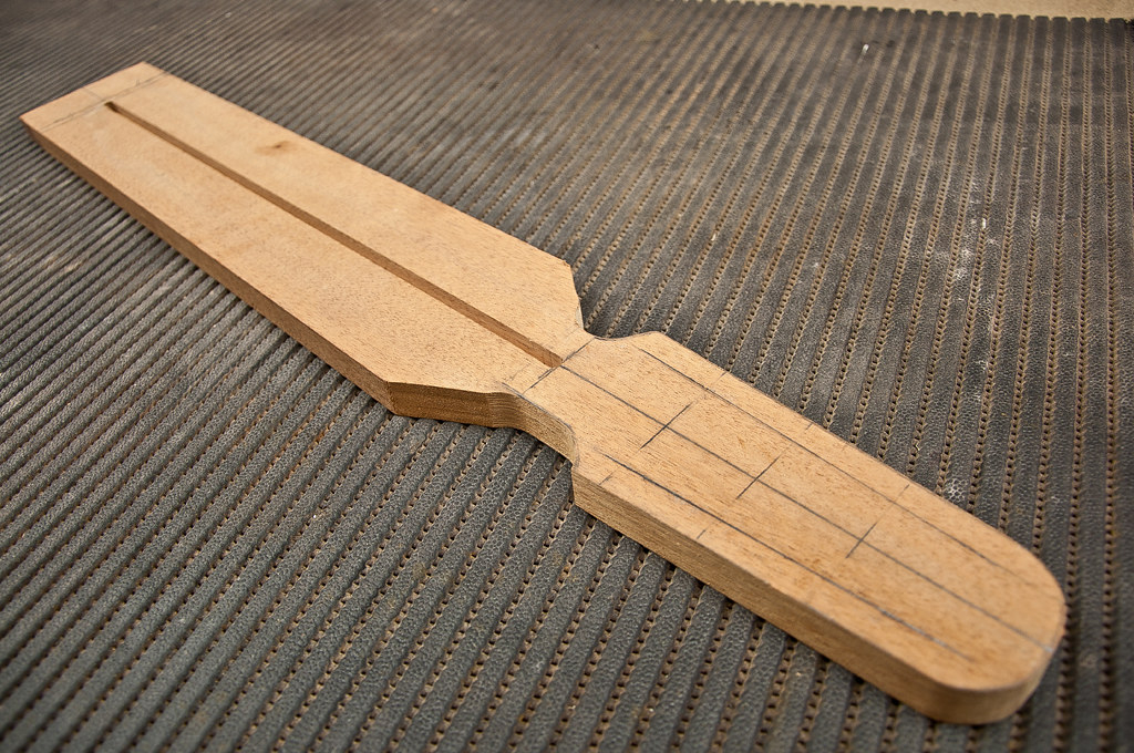

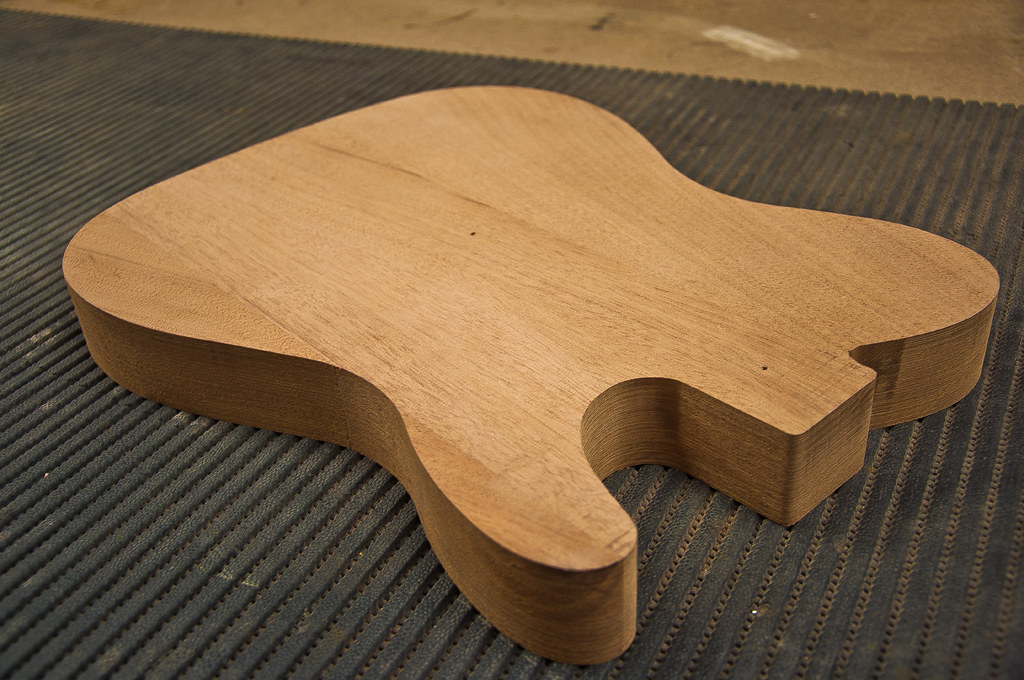

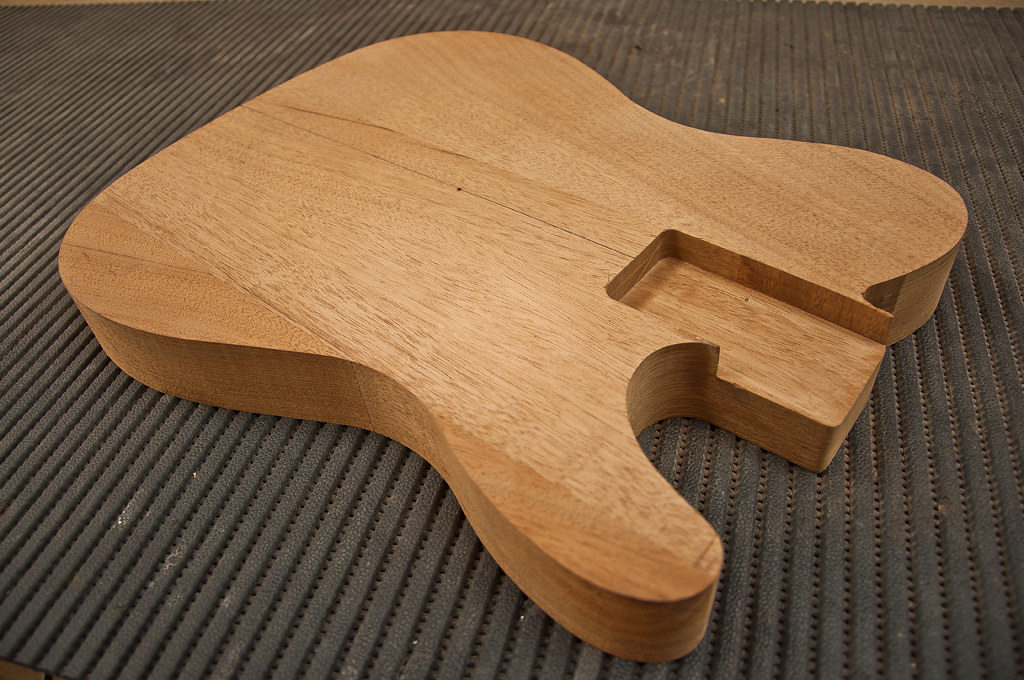

El diseño como ya he dicho es cosa del cliente, algunas cosas las hubiera cambiado, pero el cliente estaba muy convencido y está muy contento con el resultado. Yo soy de gustos más clásicos, pero aun así le tengo mucho cariño. El acabado es por temas personales del cliente, sonido de momento no tengo ninguna muestra decente, intentaré subir alguna muestra en condiciones. Fotos del proceso no tengo muchas. Subo unas cuantas! Mil gracias por vuestros comentarios : )
