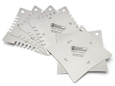

#12 Como compruebo las distancias del arco disculpen y por lo de la altura de la cuerda, intente subirla mucho y igual produce el mismo ruido.

Para comprobar el radio, estas herramientas:
Aunque como digo ya no puedo decirte que puede ser.....
