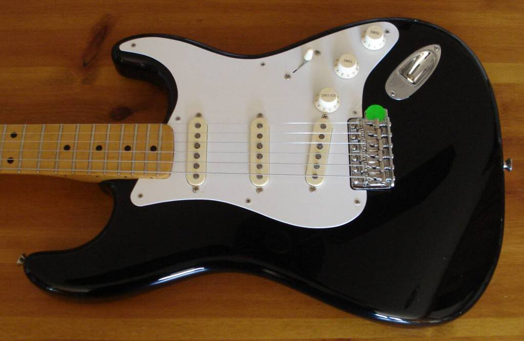

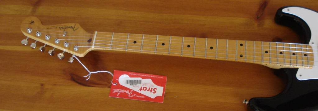

Una vez recibida la Classic 50 , me dispuse a revisarla en profundidad , para comprobar su “fidelidad estética “ con la NOS y el comportamiento de sus componentes de hardware y poder así evaluar si cumplían con las expectativas de calidad que quería para mi réplica .

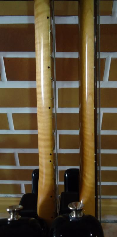

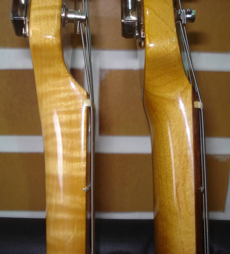

La estética general ( salvo el pickguard negro , como es lógico ) , se reveló como casi idéntica , ( ya que el perfil del mástil es diferente ) , pero frontalmente no se aprecian diferencias y el perfil en “V” suave de la Classic 50 resultó ser más cómodo de lo que pensé en un primer momento y se adapta muy bien a las medidas de mi mano y dedos , y el revestimiento de barniz de uretano que tiene , está muy bien acabado y es muy suave al tacto al recorrerlo . :bien:
En las siguientes fotos vemos una comparativa transversal de los grosores del mástil de la Classic 50 ( perfil "V" - a la izquierda ) y de una Modern Player ( perfil "C" - a la derecha ) , en la zona de unión con la pala y en la zona central :
Así que , después de la " revisión comparativa " le dí el visto bueno general al “mueble ” de la guitarra , en lo que se refiere a su aspecto exterior .

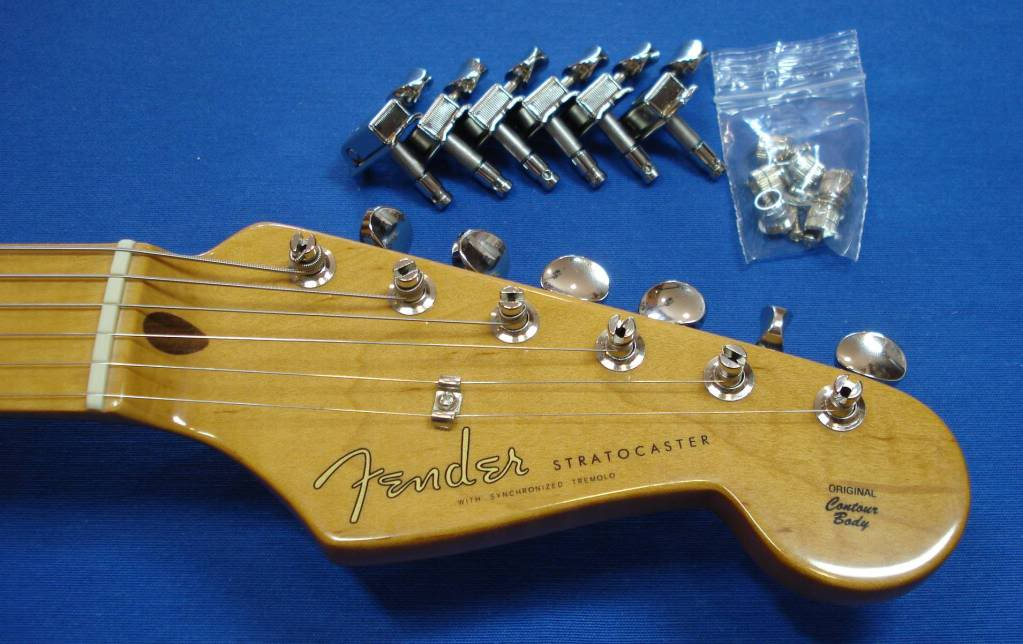

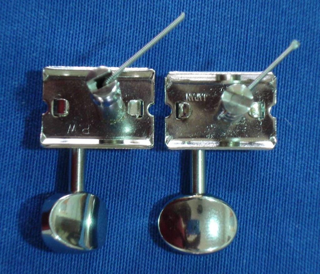

Lo que sí decidí cambiar fueron los afinadores , no porque funcionasen mal , ( que lo hacían correctamente ) , sino porque quería ponerle a mi guitarra unos de bloqueo , para facilitar el cambio de cuerdas . Aquí “ sacrifiqué “ un poco la estética , en beneficio de la mejora de prestaciones de los afinadores .

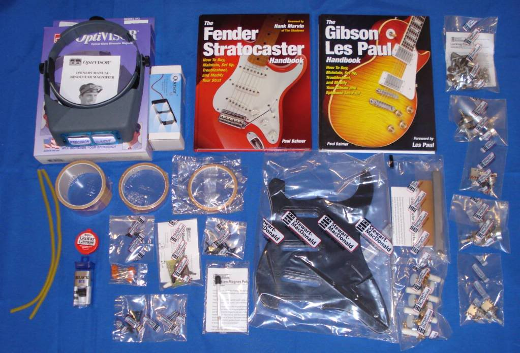

El primer pedido que recibí , ( de Stewart MacDonald ) , incluía unos afinadores Gotoh Vintage con bloqueo , así como pickguards negros de 11 orificios ( aunque de 3 capas ) , varias piezas y componentes para el circuito electrónico que pensaba montar en ese momento y herramientas y material para mi entonces incipiente taller de “ luthería padawan “ . 1abe8d41d7683253d7083a1f894a1-1443257.gif

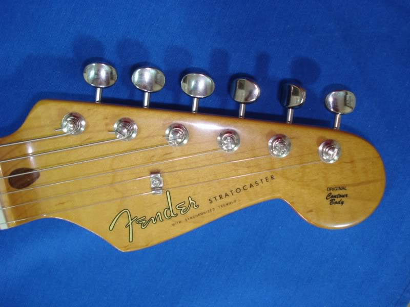

Aquí vemos los afinadores que serán cambiados , junto a la pala de la Classic 50 , que es exacta a la de la NOS .

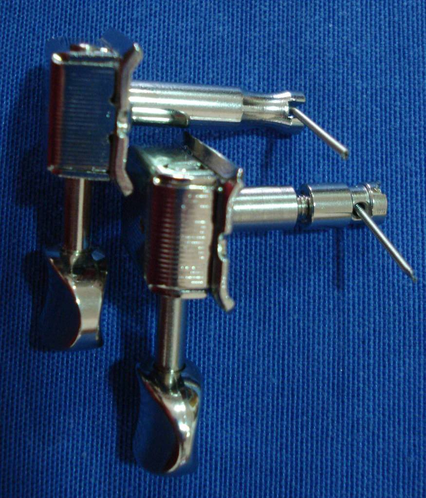

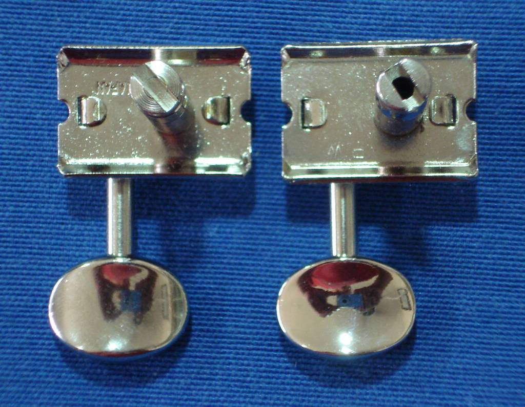

Y en estas fotos podemos apreciar la diferencia estética que existe en los topes de los afinadores , ( al llevar el " normal " el orificio de entrada de la cuerda taladrado verticalmente , y el de bloqueo , la ranura para aflojar la tuerca de apriete ) , y también cómo quedan cogidas las cuerdas en ambos sistemas .
Y aquí nos vamos a permitir la “ licencia temporal “ de montarnos en el De Lorean c057b9db10d61114bbfefa938e6d3-1443257.gif y “ viajar al futuro “ 26fe5b47a41f4c7cd216787dabefd-1443257.gif , para ver la pala de la guitarra acabada y observar que una vez montados los nuevos afinadores , no hay una gran diferencia estética con los Gotoh que lleva Gilmour en su Black Strat , porque “no cantan “ y quedan bien . :bien:
