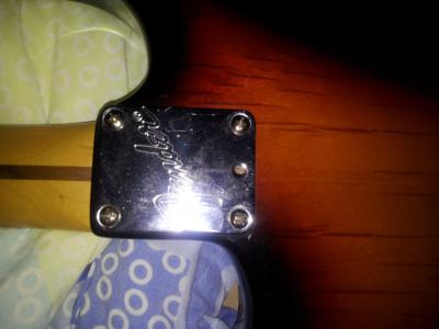

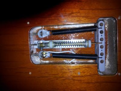

Quisiera saber que es el resorte que esta en medio de la parte trasera de la guitarra, es diferente a los otros dos y tiene un alambre que va mas allá en la madera, los que he visto en strat antes son 3 resortes regulares! [img: URL no es una imagen - Y%20para%20que%20sirve%20el%20hueco%20ese%20que%20esta%20en%20la%20unión%20del%20mástil%20y%20el%20cuerpo%20(antes%20tenia%20una%20telecaster%20y%20no%20se%20parece%20en%20nada%20a%20esta%20sabrán%20disculparme!)]

El resorte central parece que permite graduar la dureza del puente con las roscas blancas. Imagino que se podrá bloquear también.
El agujero de la placa es el "tilt" y sirve para variar el grado de inclinación del mástil.

cual es la diferencia entre el agujero de la pala en el mastil y el tilt? y porque el resorte del medio esta conectado al cuerpo ? muchas gracias por la ayuda, si alguien me facilita un video para regular todo esto lo agradeceria, que podria bloquear?

#1 Eso es un Hipshot trem setter. Y viene a servir para mejorar la afinación de los puentes con trémolo de las strat http://guitargurumagazine.com/instalando-un-hipshot-tremsetter-instrucciones-simplificadas

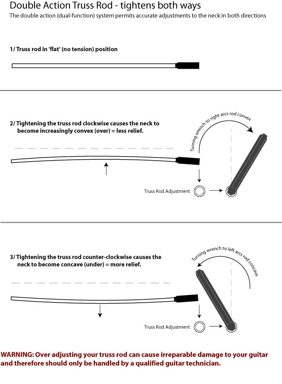

El del neck pocket ajusta la inclinación del mástil, el de la pala el relieve del mástil

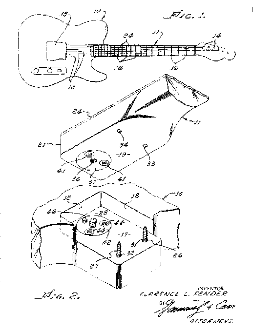

La diferencia? todo, el microtilt es para ajustar el angulo del mastil vs el neck pocket, te adjunto imagen para que veas de que se trata!!
el agujero de la pala es otra cosa, ese da acceso al alma ( trussrod) que sirve para ajustar la curvatura del mastil
El resorte central es a como dice el compañero ramonpolispan, es un aditamento que se le pone al puente para hacerlo mas estable en cuanto a afinacion y puede incluso bloquear el puente, es decir dejarlo fijo, para de esta manera tener esa opcion. buscate Hipshot Tremsetter para mas detalles...
