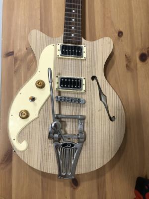

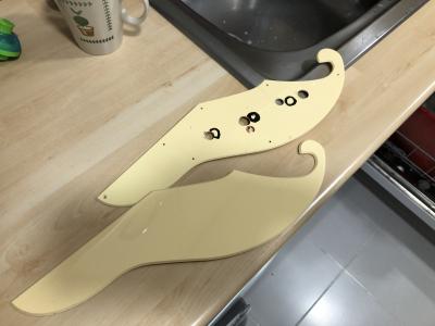

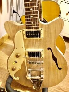

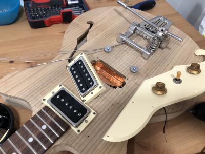

Bueno, estos días he rehecho el golpeador y lo he despejado un poco quitando un botón (spin-a-split) que no aportaba gran cosa, al ser inapreciable la regulación mediante potenciometro entre humbucker y single, y he puesto el switch más a mano. La idea será poner un push pull o un mini switch para este fin. Creo que ha ganado estéticamente y hasta suena mejor! Me queda ponerle el binding y barnizarla...

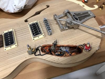

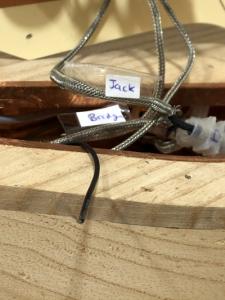

La semana pasada le puse el cable de tierra al puente, que estaba pendiente, los botones para la correa, y el logo de la pala (que es un vinilo). Lo justo para poder sacarla a pasear en un bolo de un amigo, aunque luego me toque volver a desmontarla del todo para hacerle el binding y lacarla.
