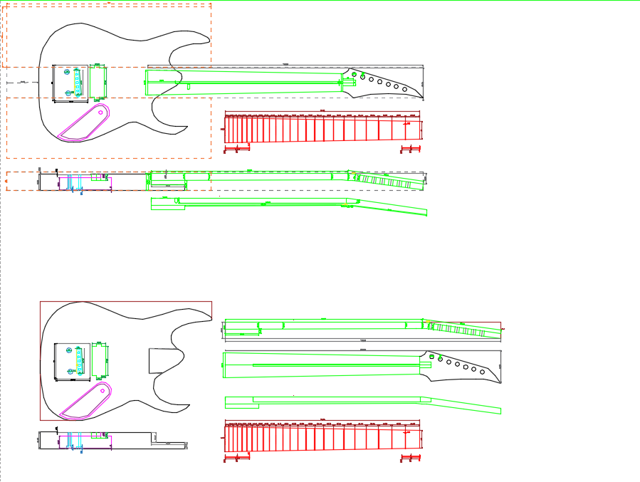

Hola gente! Despues de pensarlo mucho he decidido montar una 7 cuerdas por mi mismo, como iniciación a la lutheria (Sí, se perfectamente que lo recomendado es empezar por telecasters de 6 cuerdas) pero una 7 me llama tanto, y Skervesen, Ormsby y Mayones hacen tan bien su trabajo que... :D :D :D
Las especificaciones son estas:
Cuerpo de caoba africana
Mastil neck-through de arce
Escala de 27"
Una pastilla Bareknuckle Nailbomb (O Duncan, ya veremos que tal ando de dinero :| ) con posibilidad de push/pull
Un Schaller Hannes 7 de puente
Diapasón de imitación de ébano
Radio del diapasón de 16" (406,4mm)
Un par de chapas para hacer bonito
Y creo que ya está, todas las maderas las voy a comprar en Madinter
El proceso será lento porque ando corto de dinero :perdon: pero os iré informando con imágenes de todo lo que pase y haga. No estoy muy seguro de si va a salir o no algo decente porque no tengo ninguna práctica, pero espero que la fresadora haga la magia
Os dejo el CAD, que hice a partir del modelo de una ibanez K7 que encontré por ahí. Las medidas del mástil son de Carvin.
http://i.imgur.com/6DTKTh1.png
La guitarra de abajo es el proyecto sin más, y el de arriba es el proyecto de la forma en la que lo voy a hacer (Con neck-through y así)

Hola! En primer lugar muchisimas gracias por seguir esto, asi dan ganazas de empezar :mrgreen:
He hecho algun que otro cambio en el diseño, ahora se va a ver así
http://i.imgur.com/eBy6SwF.png
He cambiado el diseño del cuerpo, ahora se parece a la guitarra de Chris Broderick. Esa "deformidad" en la parte de abajo ayuda a que al tocar de pie la guitarra coja una posición más natural. También voy a ponerle un killswitch, no es mucho más dinero y puede ser bastante útil
http://i.imgur.com/ApGcvWR.png
