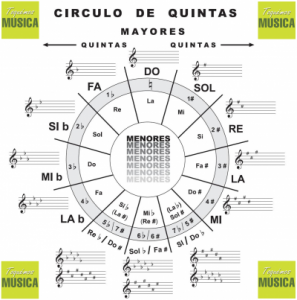

A continuación, muestro el círculo de quintas. Tiene muchas utilidades, pero quizás la más importante es que permite conocer el parentesco de las diferentes tonalidades. C tiene más en común con F o G que con Eb, por ejemplo.

El círculo de quintas debe ser memorizado.
Ascendente C G D A E B F# Descendente: C F Bb Eb Ab Db Gb

por el 27/09/2016 3 anuncios en Mercasonic
Adjunto círculo de quintas gráfico
