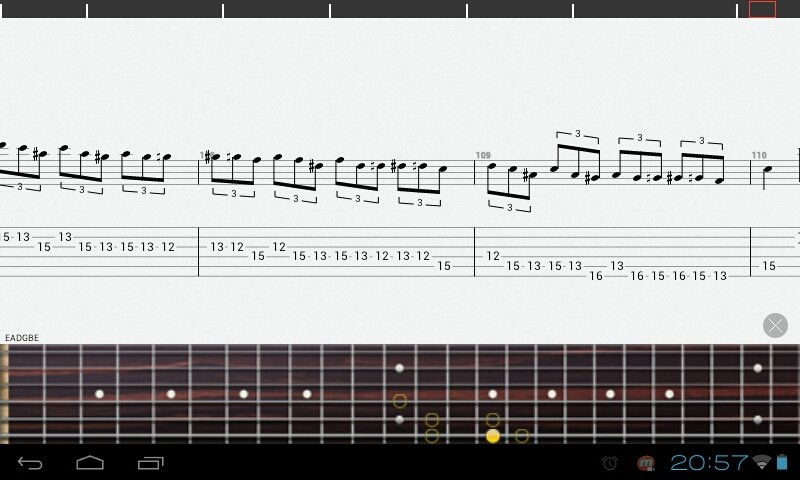

Claramente al empezar en la intro y todo el verso se insinúa un Domenor como centro tonal, aunque no aparece nunca su dominante para confirmar ésto .Sin emvargo el Domenor es el acorde que más aparece en toda la canción ..
Además acá se manifiesta con más claridad q estamos aludiendo a un Domenor
Parte del solo de la segunda guitarra... final de la frase .-
El Reb toma las función de tonica y el Lab de subdominante menor .-

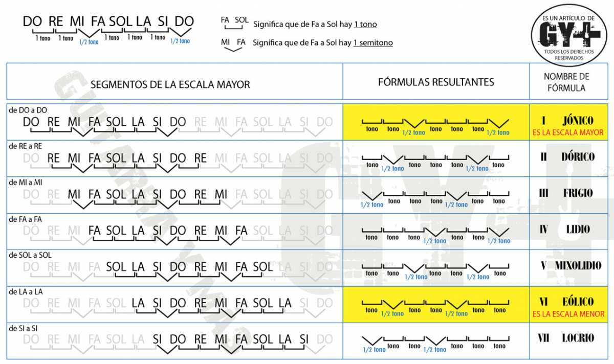

Me costo, pero encontre un buen gráfico que deja en claro esto de los modos. Lo dejo por si alguien como yo esta en esto.
totogarcia
por el 23/09/2016
Bien aqui esta!.(No podia subirla)
