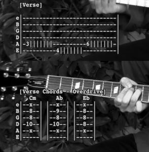

Bien.Es una cancion a dos guitarras esta es la parte del estribillo que se repite varias veces.
Es una cancion de rock, así que lo mas normal es que se encuentre en el modo jonico verdad?
Bien la guitarra de abajo toca un Cm un Ab y Eb.
Y la de arriba toca las notas fundamentales solamente de estos temas acordes, C, Ab, Eb.
Bien. Las notas de cada acorde(modo jónico) son...
Cm = C Eb G
Ab = Ab C Eb
Eb = Eb G Bb
Esto estaría en la tonalidad de Cm?
Que seria la tónica fundamental, pero no entendería que pasa con Eb y Ab que serían supuestamente III y VI grado respectivamente.Serian entonces los tres acordes de tonica?
Asi lo veo yo

Quizá deberías poner los acordes o el audio de la canción para aclararnos.

#2 oh si, como no. Es que busque la versión a dos guitarras pero no la encontre mas.
Solo esta a una guitarra sin tab
