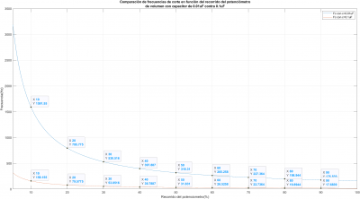

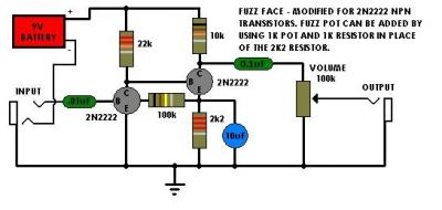

#60 jaja, buena observación, quizá no fui lo suficientemente específico. Claramente por si solo el circuito que compartí no va a funcionar como está, es más una representación del cambio que propongo, el esquema completo con el cambio sería el siguiente, solamente que consideré que cargarlo completo podría ser redundante.
De igual manera adjunto también una gráfica que compara las frecuencias de corte del filtro que se genera al mover el potenciómetro de volumen con un capacitor de 0,01uF y de 0,1uF que es el cambio propuesto. Saludos!
