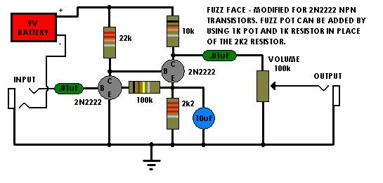

#48 ¿Cual plano estás usando?
jd.metal
por el 06/10/2013
probre con el plano de este post pero nada tampoco me funciono :(
los monte en protoboard--
johnny_chable
por el 06/10/2013
Este es le mismo plano pero con otras resistencias. Se supone que es para el 2n2222a pero nunca lo he probado. Si ya lo tienes montado quizás puedas hacer algo con él.
johnny_chable
por el 06/10/2013
la sugerencia es que pongas en serie al pot de 1K que tienes al fuzz una resistencia de 1k (o de 1.2k para que sume 2.2k) Sería el único cambio en el plano que a tienes

oe pero el el plano que me muestras,, solo tiene un potenciometro::::

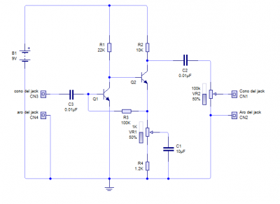

Es que no tiene control de fuzz. Pero te decía ¿que ya viste que en vez del potenciómetro hay una resistencia de 2k2? En su lugar pones un pote de 1K (el que ya tienes con su capacitor a tierra en la pata de en medio) y le agregas otra resistencia en serie (de 1k o 2k2) para que complete la resistencia y así ganas un circuito equivalente pero con control de fuzz. (lo que te digo es teórico y al menos en teoría debe funcionar, asumiendo que alguien hizo el plano que te mostré recalculando las resistencias para la ganancia del 2n2222a, lo malo es que las betas del 2n2222a son una lotería y varían mucho de uno a otro)
johnny_chable
por el 06/10/2013
Mira, creo que tengo todo para armarlo aquí también excepto el pot de 100k Si me dices que te funciona quizás lo pruebe (y hasta te hago el diseño de PCB porque ya lo tengo listo para transportar). Te dejo un diagrama de lo que te sugiero.

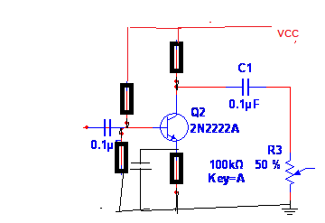

Armé esta versión que usa el 2n2222A y el sonido es muy bueno, sin embargo tiene un fallo de diseño en la salida ya que el potenciometro con el capacitor de desacople se comportan como un filtro pasaaltas lo que cuando se está trabajando con volumenes bajos corta muchas de las frecuencias graves que caracterizan el sonido de un fuzz, la modificación que estoy estudiando es cambiar el capacitor por uno de 0.1uF en lugar del de 0.01uF que ya tiene, esto le da una frecuencia de corte mucho más baja en volumenes bajos y permite que el fuzz suene a fuzz
(hago esta aclaración sobre todo para personas que llegan después de varios años a este post, como yo)
Tonyguitar
Yo no entiendo que eso pueda funcionar, lo veo incompleto, algo asi seria mas normal:
