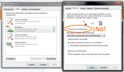

Antes de meternos en el panel de control de tu tarjeta, veamos el panel de control de audio de windows, comprueba que no tienes activada la opción de la imagen adjunta.
Estoy buscando imagenes del panel de control de tu tarjeta a ver si veo la opción, pero no encuentro muchas. Sería útil ver dicho panel, si pudieses adjuntar una imagen sería de gran ayuda. Deberías encontrar el acceso a dicho panel desde el menu de "panel de control" de windows. Si el panel de control de la tarjeta tiene más de una pestaña, haz una captura de cada una. Lo mismo, en alguna pestaña está una opción parecida que "puentea" la señal de entrada hacia la salida.

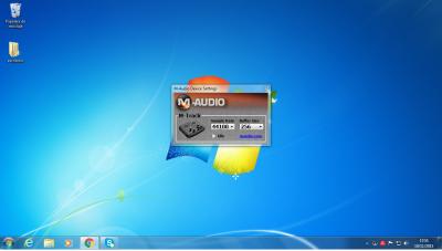

la opción que me marcas en panel de control de audio de windows esta desconectada, tal como indicas. En cuanto al panel de control de mi tarjeta de audio no logro encontrarlo, ni siquiera se si existe como tal. En panel de control no aparece nada semejante de mi tarjeta de audio. Y ni siquiera en el manual aparece ninguna mención a tal: http://www.m-audio.jp/images/global/manuals/M-Track_-_User_Guide_-_v1.1.pdf (son 3 páginas)
Lo único que se "activa" al conectar mi tarjeta de audio al ordenador es esto:
