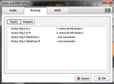

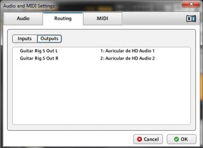

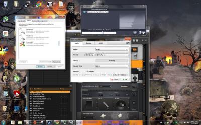

Hola Guitarristas! Tengo un gran problema con mi PC y con mi guitarra, les cuento.
Yo compre una ESP LTD M-10 por ebay, me salio muy barata (60 dolares mas envio) la guitarra vino en perfectas condiciones y suena de lujo. Yo uso mi PC como amplificador (usando programas como Guitar Rig entre otros) pero desde hace algunos dias tengo un pequeño problema y es que mi guitarra no suena. Cuando la conecto al PC (Por un adaptador de plug de 6.5 mm a 3.5 mm directo al conector azul de mi pc) abro el guitar rig, la guitarra no suena, he probado con el Rocksmith 2014 (no-cable fix obviamente) y lo mismo, solo escucho un ruido pero no escucho mi guitarra, en ambos programas esta todo correctamente configurado, cuando digo todo es TODO. Aqui les paso la configuracion del Guitar Rig.
Gracias! :D

Vale, has puesto la configuración de guitar rig, pero no la de la tarjeta, volumenes de entrada y salida, sobre todo del LINE IN o MIC IN, no recuerdo la entrada azul cual es.
En la primera pantalla, donde nos muestras la entrada de tarjeta Rocksmith, cuando tocas el cable o la guitarra se mueven las rayitas indicadoras?
alexs0028
por el 29/07/2015
#6 No, estas no se mueven.
