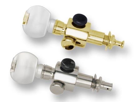

A mí me funciona estupendamente el schaller B4 instalado en la sexta cuerda. Visualmente es menos invasivo, totalmente reversible y te permite cambiar la afinación al momento, incluso en mitad de un tema.
Un saludo
