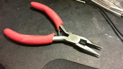

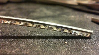

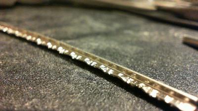

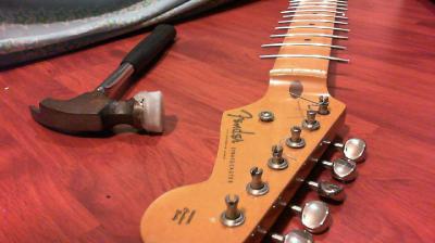

Buenas amigos, hace un momento por fin he retrasteado un mastil fender que tenía por ahí, y pues me ha servido mucho lo que me han dicho aquí sobre una herramienta que le hace zig zag a la navaja que encaja en la ranura del traste, ya que queda más fijo a este, y además, pude ver que facilita mucho el retrasteo, sobre todo los novatos como yo, ya que le martillas de un lado y luego del otro, y no se sale del otro lado, por eso digo que facilita bastante. De todas formas he utilizado pegamento instantáneo, ya que como no tengo las herramientas necesarias, ps no quería lidiar con que cuesta mucho insertarlo sin que se salga (que ya ayuda mucho el zig zag, pero esto también pone su granito de arena). Y bueno, pues yo no he utilizado herramienta especial para hacer el zig zag, simplemente con unas alicates de punta fina he ido doblandolo de modo que quedara de forma irregular. No es nada tardado, en 10 segundos terminaba un traste, así que no lleva gran ciencia el método. Aquí dejo unas imágenes. Saludos y gracias por el tip! Aquí dejo unas imágenes.
