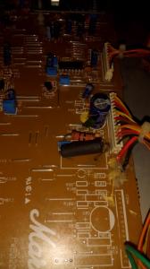

A mi marshall le pasa lo mismo se baja el volumen y los potenciómetros estan bien decidí desmontar ya que con las vibraciones de la guitarra se bajaba el volumen y encontré que estaba haciendo mal contacto esta pieza, el cilindro color negro

Si se arreglo solo desmonte el cerebro y le solde la pieza ya que si hace mal contacto esa pieza se va el volumen por completo saludos.
