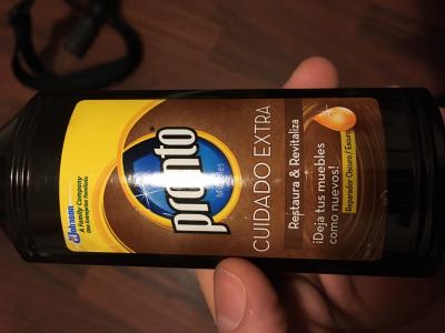

Lo que yo he probado que me ha funcionado, aunque seguro que hay mas métodos y mejores, es un oscurecedor de maderas delicadas. Es para muebles viejunos y tal, pero lo venden en casi cualquier super y a mi me ha funcionado (y no tiene ningún componente agresivo con la madera del diapasón). No se si era de marca Pronto, fue hace unos cuantos años.
Espero haber ayudado!
Usuario 368404
por el 12/12/2016
Lo encontré!
"Reparador oscuro" se llama, marca Pronto. Menudo nombrecito, deja bastante lugar a la imaginación...
Ya os digo que va bien, hay que echarlo con cuidado porque es bastante "opaco" y te puede tintar hasta los inlays, no es coña.
Al principio parece que lo oscurece mucho, pero al paso de los días según se va secando pierde un poco de color, pero aun asi si que retiene un tono mas oscuro (aunque por supuesto, dependerá del diapasón).
