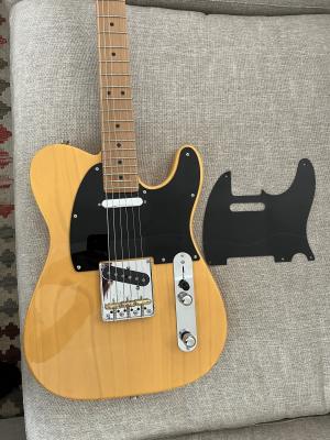

Bueno, yo no soy ningún experto pero te puedo decir lo que hice yo, yo me enamoré de la tele que pillé con singles (que era estilo 50s) pero esa la orienté un poco a limpios y a jazz, un poco en el estilo de Julián Lage como en el video anterior del hilo.
A parte tenía mi Epi Les Paul de toda la vida que me cubría perfectamente el mundo humbucker , pero la tele era tan gustosa, tan adictiva , con tanta clase , no se, me fue contaminando tanto que no pude más que terminar aceptando que quería otra tele pero con humbuckers, una guitarra sin el ruido de singles y en general características más modernas , mástil más fino , trastes más altos, pero no una súpertele metalera de mástil ultra fino sino tan solo una tele de calidad algo más moderna y con humbuckers.

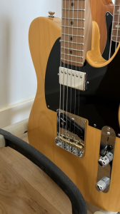

En mi caso al final opté por pillar una tele normal con singles , montar una humbucker en el mástil (el cuerpo ya tiene el hueco hecho de fábrica bajo el golpeador) y en el puente poner una chopper T que es una humbucker en formato single (pero una humbucker al fin y al cabo) y listo.
Una fotillo de la bicha antes del cambio , ya con el golpeador comprado para la modificación y fotillo de cerca del puente tras el cambio de pastillas, que como ves es una humbucker.
Respecto a usar una humbucker en el mástil y una single en el puente, casan mucho mejor de lo que pudiera parecer siempre que busques una humbucker para el mástil tirando a baja salida (yo he puesto una lollar imperial low wind que es baja salida para una hum) y la del puente una tirando a alta salida , por ejemplo hay pastillas como la Dimarzio Area Hot T que te va a sonar como una single “gorda” , que no hacen ruido al ser noisless y que te va a casar sin problema con una humbucker de salida baja en el mástil (tipo una seth lover, la lollar que te digo, una antiquity… ese tipo).
Pero el caso es que te queda una tele con pastillas que no hacen ruido y que te da sensaciones y sonidos que no son exactamente ni los de una tele clásica (esa dámela con singles de verdad!) ni los sonidos de una Les paul.
Hay gente que por ejemplo estéticamente la chopper T no les gusta porque no es la estética clásica , para esos una Area hot T o similar les mantiene la estética clásica HS pero la pastilla es noisless como una humbucker y con distorsión tiene pegada como una single gorda.
