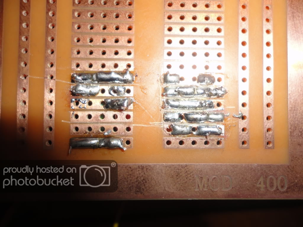

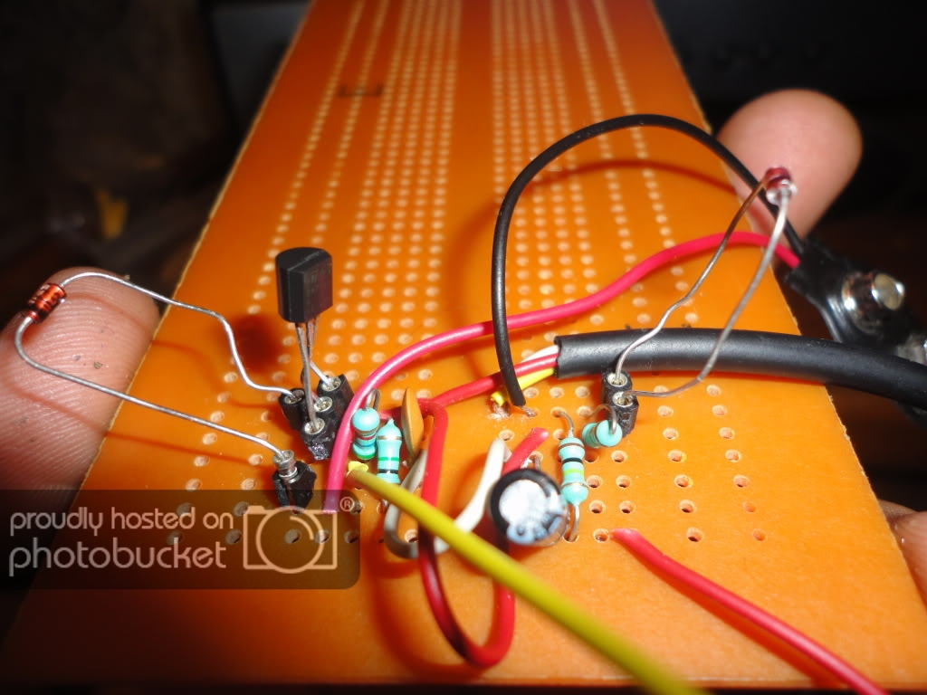

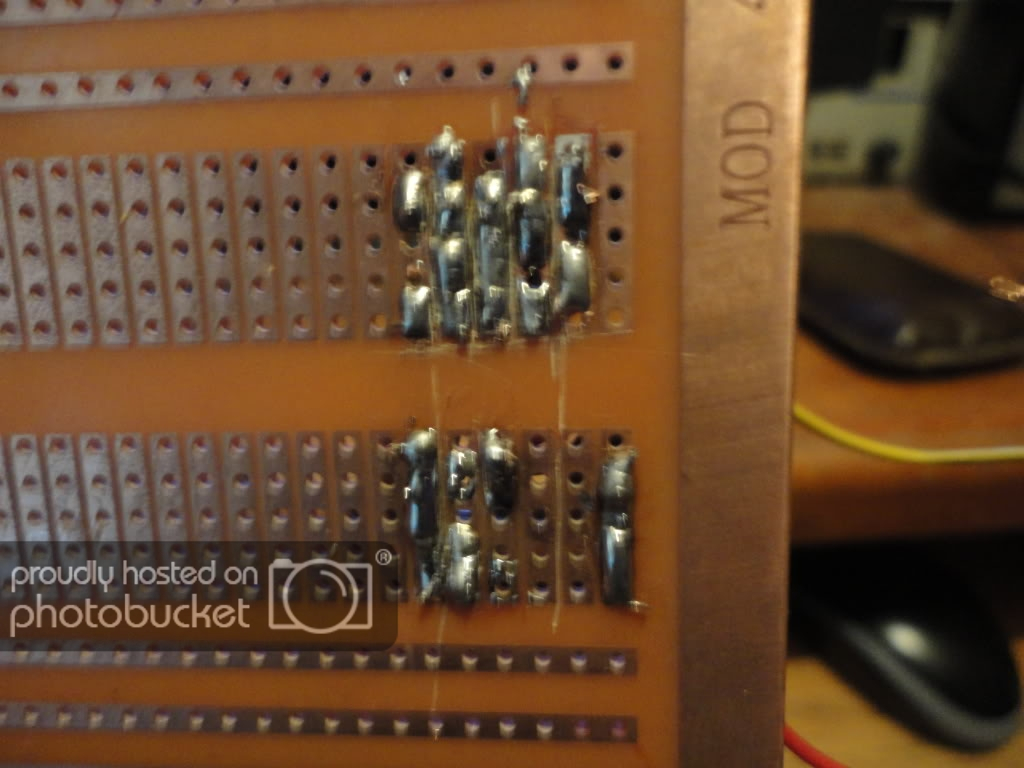

acabo de hacerlo con lo 2n7000 pero la señal pasa directo sin modificar ni nada, aunque quite la bateria sigue pasando, ya revise y no tengo pistas juntas... aver si ahorita subo unas fotos y me echan una mano
stak_a
por el 24/07/2011
aver me dicen que me flata o que esta mal

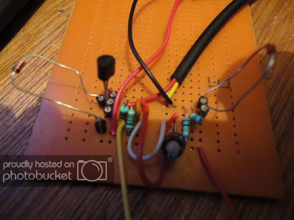

aver ya hize que funcionara el pote, si lo muevo se va y regresa el volumen supongo que eso es lo que tiene que hacer, pero ahora mi duda es que aun quitnaod el transitor sigue sonando eso es normal?
stak_a
por el 25/07/2011

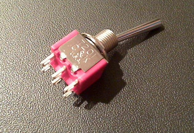

bueno pues con la novedad de que lo volvi a ahcer desde ceros... y me quedo ahora si a la primera, y estaba tan encarrerado y con material suficiente que me hize otro y tambien quedo!!!!! la verdad se esuccha muy bien, uno lo hize con un 2n7000 y el otro con un bs170, los dos se escuchan bien, uno lo pretnede poner a una strato de un amigo y el mio en una cajita de metal y toda la cosa... ahora la duda es como lo cableo dentro de la strato por mas que leeo y releeon no entiendo, tengo este switch como serian las conecciones? ya se como ponerlo el in y el out, pero como le ago para que se prenda y se apage sin tener que descoenctar el plug?
con eso que me puedan ayudar seria suficiente :D saludos :D
