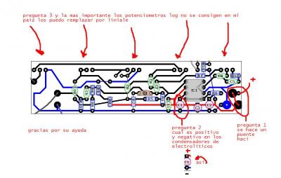

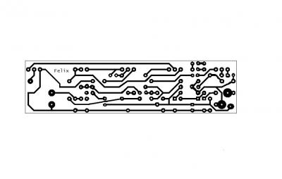

#482 hola a todos me pienso hacer este pedal pero tengo algunas dudas, ya hice la pbc con el layout lo que hice fue editarlo con paint borrandole todas las resistencias etc...
felix7000
por el 20/09/2011
#484 ya porfin la pcb

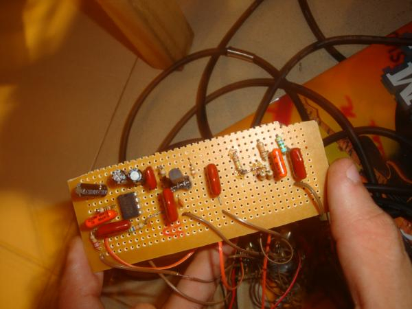

Ramiro M Panteroso
por el 21/09/2011
Genial! Ayer conseguí los componentes y hoy ya lo armé. Quedó bonito, falta ponerlo en caja. No lo puedo probar bien al 100%, pues me falta el transistor. Lo reemplazé por otro, que ni me acuerdo cual era, que tiene menos ganancia, y vaya uno a saber qué mas cambia, está puesto de revés.
Genio Rasta!

#490 ayudenme porfavor
Ramiro M Panteroso
por el 21/09/2011
#491
1: Exactamente
2: Sip, el cuadradito es el positivo. Todos los CE van al mismo lado
3: Creo que si, pero no tengo idea como para usarlos de igual manera. Pero tendría que funcionar con lineales
