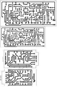

os dejo unas imagenes del material terminado, algunas fotos son con los knobs grandes, y las otras de los knobs para pequeñas aplicaciones.

tio,donde has puesto la serigrafia para imprimir en la placa base que no la veo?

que va tio,yo no me referia al layout,yo me referia a esto mira la foto que te adjunto:
para poder imprimir en un papel de crouche,plancharlo y poder atacar con el acido.

en el pdf de el post antes de las fotos hay varias paguinas, la segunda esta listo para transferir, la tercera un modelo para pedal grande, por si no te apetece las miniaturas:D.

he instalao el programilla ese el diy layout creator,lo trasteare a ver que tal,otra cosa,he visto que en el pdf has puesto dos modelos distintos,el de arriba es el que tu has montado y el otro del foro de hanmades creo,supongo que funcionaran bien los dos no?
Dr.Maligno Tech
por el 15/09/2009
si, funcionan los dos, de hecho, el diseño mio es el metal massacre y el de handsmade es el bone crasher:D
