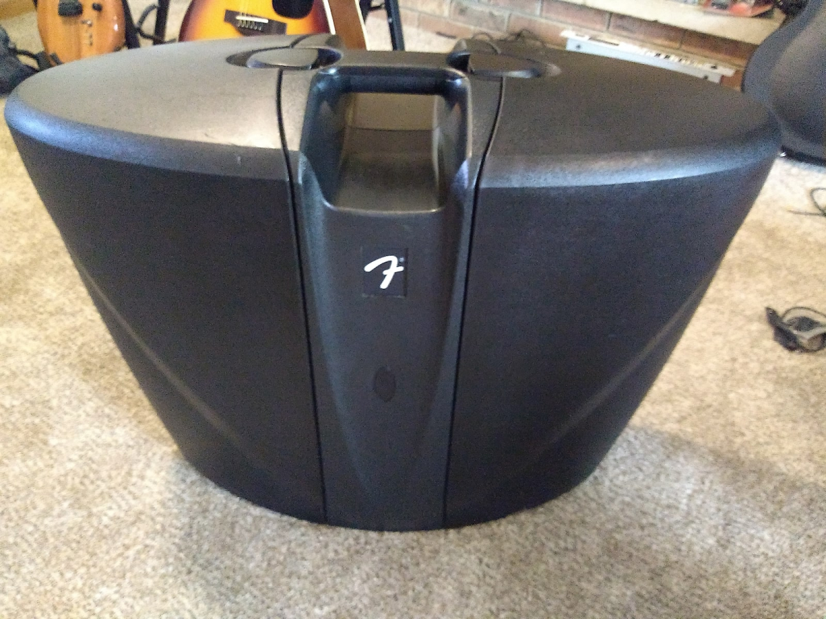

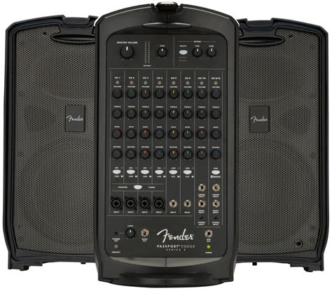

Ahora, hay cosas tremendas... yo llevo varios años girando por distintos sitios con un Fender Passport 500Pro, batera con dos micros y los amplis a pelo
Y se cierra en una maleta
Parece pequeño pero he tocado en plazas al aire libre con eso... y de verdad, si un día se me jode o rompe, me pillo otro igual
