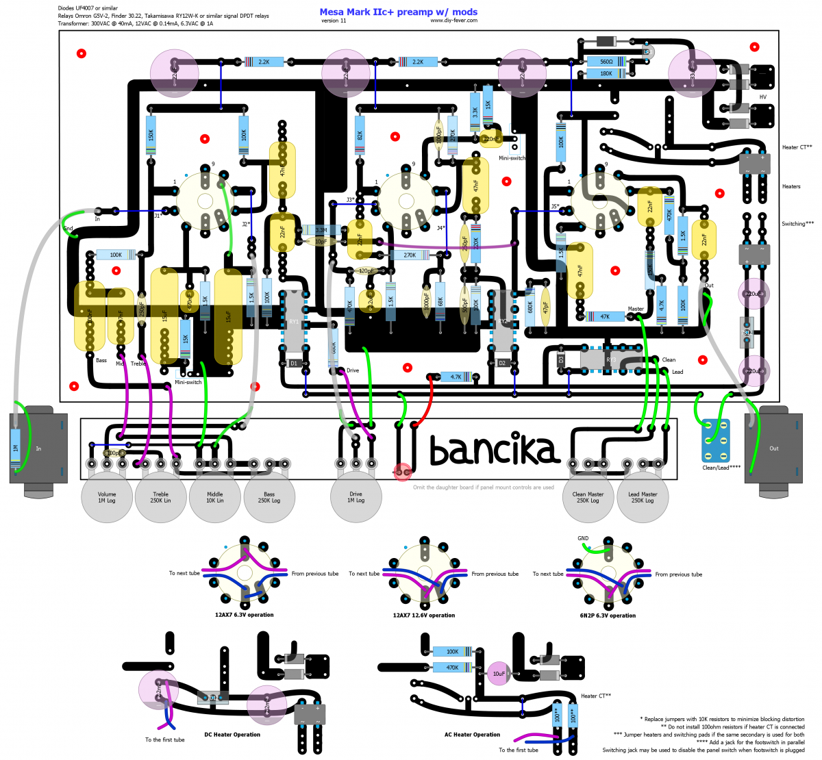

Os dejo estos esquemas que he encontrado por aqui, por si alguien se anima y si quiere por que no, hacer un tutorial, porque yo no lo entiendo(tengo una poca de experiencia)

Curioso esquema, que mezcle siempre algo de señal limpia en la distorsión no lo había visto yo de esta forma nunca

Toni, yo siempre he pensado que el tubescreamer hace eso, por que si te fijas cuando distorsiona se oye mitad señal con distorsion y la otra mitad de guitarra limpia sin distorsion, eso me llamo mucho la atencion de este pedal cuando lo probe por primera vez.

Curioso diagrama y muy interesante porque pese a ser grande no parece muy complicado, pero hay muchas cosas que quedan en el aire. Aunque segun he visto se puede haver con valvulas rusas lo cual con la popularidad que tienen en el foro alguien conseguiria simplificar el previo o algo, pero mis conocimientos no son muy elevados, un saludo
