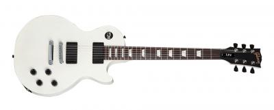

Gibson LPJ White satin
Hola Compañeros...me compre esta guitarra el verano pasado tocando en casa con ella varias veces contadas...decir que ni siquiera la he probado a buen volumen.
La guitarra al solear la afinación aguanta poco,con decir que la tercera cuerda nada mas estirarla un par de veces se va a tomar por saco enseguida.
Al tener un par de guitarras mas no me preocupe todavía de que hacer con ella,pero quiero llevarla a los directos con mi banda...decir que la pille porque la imagen minimalista y su pobre pintura dejando ver la veta etc...me encantan...visualmente no cambiaría nada.
Lo que si tengo la duda y de ahí quiero que me digáis si seria mejor ponerle unos Locking Tuners o cambiarle la cejilla o a lo mejor el problema es del puente...no lo se...que me recomendáis?

Según lo que eh leído los herrajes en general son de mala calidad, yo primero le cambiara la cejuela por una de hueso y le pusiera unos kluson de bloqueo.
Andresglez
por el 15/06/2014
El hardware de tu guitarra es como el de cualquier gibson,la cejilla hay que adaptarla al calibre o lubricarla,dale tiempo,tu guitarra no tiene piezas malas.
Crack
por el 15/06/2014
La lpj trae cejuela de plástico si mal no recuerdo, si es así también recomiendo cambiarla por una de hueso
Carlos S
Vete probando por pasos:
-cambia las cuerdas asegurándote de que las dejas bien estiradas y sobre la cejuela bien lubricada
- si no se soluciona cambia la cejuela por una de esas con teflón o de hueso que tú también lubriques
- si todavía sigue igual, puedes buscar un puente de esos que tienen rodamientos
Y si no te ves hábil para poner bien las cuerdas en los afinadores, considera lo de los afinadores con bloqueo
therockman
por el 15/06/2014
Mi Les Paul también tenía problemas de afinación en esa misma cuerda. De hecho estuve buscando por internet y suele ser bastante frecuente, por el diseño, porque salen con mucho ángulo de la pala y parece ser que justo esa cuerda está "maldita". La verdad es que no me hacía mucha gracia, aunque no pasaba siempre, a veces te podías encontrar que tras un bend la afinación se iba completamente. La lubriqué y mejoró,aunque no se fue el problema, hasta que un día desapareció y ya no he pasado.
Suerte. En cuanto a soluciones, lo mismo que mis compañeros.
J.C.
por el 15/06/2014 1 anuncio en Mercasonic
En ninguna de las Gibson que han pasado por mis manos se presentaba ningun problema de "cuerda maldita".
Si la cejuela esta bien, las cuerdas bien estiradas y no hay ningun problema en el sadle del puente no se tiene por que desafinar.
Prueba a cambiar las cuerdas, las estiras bien y cuando asienten si sigue fallando, puede ser una cejuela mal colocada.
Yo las pongo de hueso, despues de probar con distintos materiales, al final es lo que mejor funciona.
Que te lo haga un profesional, son 30€ muy bien invertidos.

Yo tengo exactamente la misma guitarra (en color granate) y es cierto que la 3a y la 2a cuerda son las que mas se desafinan, aunque en mi caso ocurre al transcurrir un tiempo normal, no después de dos bendings.
La verdad que la guitarra esta genial, la única mejora que le veo es lo de la cejuela, pero eso lo hace la gente hasta con las Les Paul Custom de 3000€.
