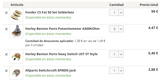

#4 muchas gracias, y sabrías recomendarme algunas pastillas?
Linux User.
por el 07/07/2017
Eso va en gustos, seguramente una humbucker en formato single da el pego. Eso lo decides un poco por la madera y bastante más por el bolsillo.

#6 Me he estado informando y por 110€ euros,con todo
esto completaría toda la electrónica de la guitarra no? (faltando claro los cables!)5b54ef1a2641411b91d0c889528a7-2233102.png
Hay algo crucial que me salte?
Saludos y gracias!
