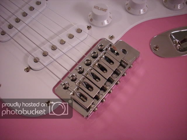

Esta es la Squire Stratocaster de Sonia en Shell pink.Me la ha pasado para ajustar.Es una guitarra económica 75 loros,que la verdad para lo que a costado no tiene mala pinta.
Su puente de calamina.

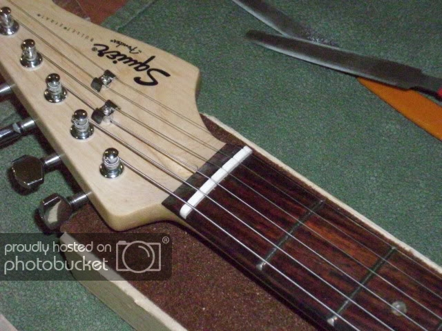

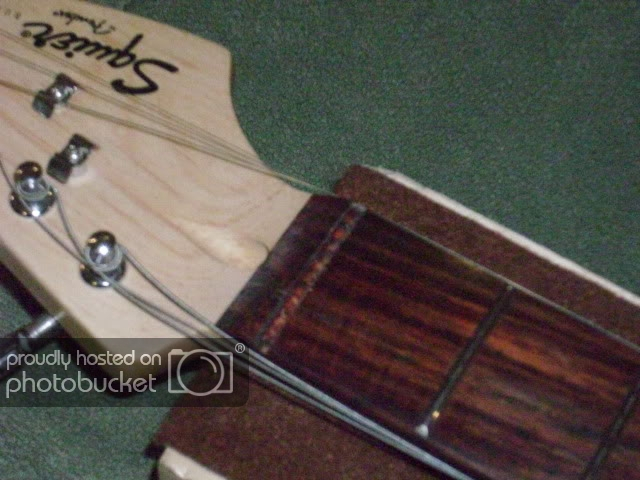

Antes de ajustarla la he estado tocando un rato y claro el sitareo de la cejuela maleja de plástico que traía era muy molesto y la guitarra tenía poco tono además de las cuerdas de 0.9,así que decidí poner una de hueso para stratocaster de las que yo tengo.

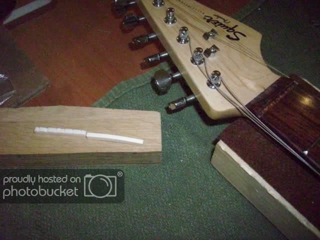

La extraje sin dificultad

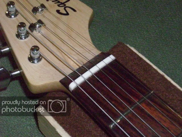

Y la tallé una nueva en un pispas.

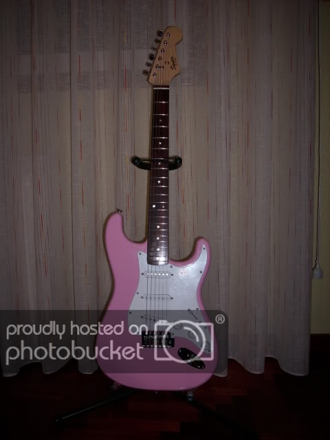

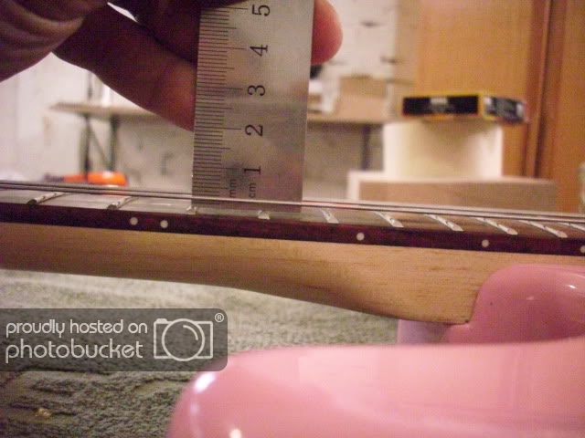

La guitarra ya ha ganado bastante en tono.he ajustado la altura de las cuerdas,las he quedado a 1,8-2 mm de altura en el traste 12.
Apreté un cuarto de vuelta el alma,ya que tenía demasiado relieve,y la octavé.
Ahora a disfrutarla

¿ A que te refieres con lo de " sitareo de la cejuela maleja de plástico" ?

Pues casi casi aunque en tiempo unas dos horas como mucho :ok:
Sí sonido como un Sítar indio al dar las cuerdas al aire.Se debe a que los surcos de la cejuela están mal hechos y hay una vibración muy molesta y pérdida de sustain de las cuerdas que la hacen
Gracias Raulon, creo que por fin encontré de donde venía ese zumbidillo que tengo.

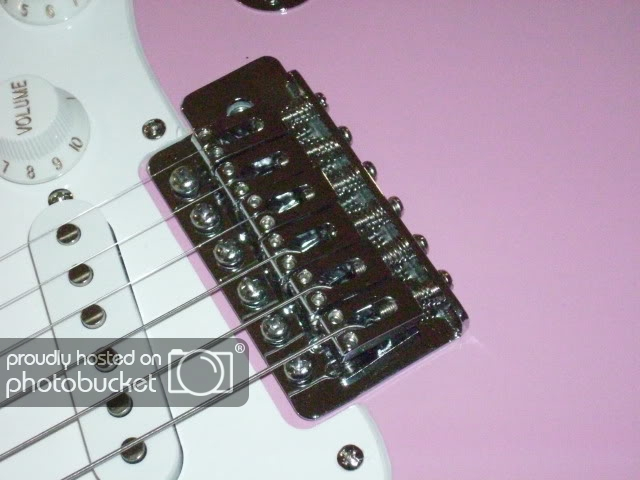

Deverias mirar tambien los muelles traseros y apretarlos en las Squier vienen muy, muy sueltos enserio a mi se me levanto el puente sin usar vibrato 1'5 cm y solo canvie la afinacion en un semitono, cuando la afine en Drop D se salto 2 cm xD
Tambien mira por donde pasan las cuerdas por el puente que suele estar un poco afilado y las cuerdas se suelen romper justo hay yo lijé un poquito y adios problemas.

Hola! tengo una de estas en negro, comentame ya como hiciste para dejarle las cuerdas a 2mm de altura por favor! la mia la deje en 2mm y me trastea en todas las cuerdas en el traste 12. que ajustaste primero? el mastil o las cuerdas?
