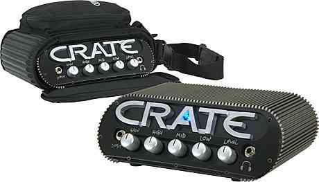

Y si algún día se me da la necesidad, tuve la suerte de encontrar esto por solo 100 € (de saldo, pero sin usar), que me sirve de etapa de potencia de 150 W en solo 2 kg de trasto, enchufable a mi Marshall 4x12 o al 2x12 (dependiendo del tamaño del escenario).
Eso para casos de actuaciones no monitorizadas, porque habiendo monitores... ¿para qué?
Por cierto, que yo lo uso de etapa, pero tiene un previo con una simulación de ampli Marshall, que también es la caña.
