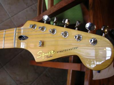

Hola y muy buenas a todos.
Hoy he comprado unas cuerdas nuevas para cambiarselas a mi Squier Classic Vibe Strato 60 (porque todavia tenia puestas las de fabrica, casi un año después) y mi sorpresa fue que al intentar enrollar la nueva cuerda en la clavija, esta saltaba fuera, porque la clavija no esta cubierta por arriba (tal y como se muestra en la imagen). Y esto, para alguien que apenas ha cambiado las cuerdas una vez en su vida es una absoluta mi*rd*.
La duda que yo tengo es si deberia cambiar las clavijas por otras (tal vez bloqueantes) y ya que estamos, si hay alguna otra cosilla de esta guitarra que se pueda cambiar para mejorarla (que ya de por si es buena, excepto por lo que he dicho), porque he leido en este foro sobre mejorar squiers de la gama affinity o bullet, pero nada sobre las classic vibe y no se si realmente conviene.
Cabe decir que me gusta mucho la guitarra y no tengo pensado comprar otra en muuuuucho tiempo ni tampoco vender esta, posiblemente nunca :risas:
Muchas gracias de antemano a todos.

En ese tipo de clavijas la cuerda se corta un poco ( ya cojerás la medida con la práctica) y se mete en un agujero que hay en el centro de la ranura, doblas la cuerda una vez introducida en dicho agujero y se enrolla un par de vueltas sin problemas ....
Antes de pensar en cambiar hay que pensar si estamos haciendo bien la cosas. Yo tuve una fender Eric Clapton con este tipo de clavijas y sin problemas

Es el famoso tipo "vintage" de Fender. Es bastante bueno y estable y cambiarlo sería una pérdida de dinero y de personalidad de la guitarra.

He intentado hacerlo como el hombre del video, pero la cuerda se sigue saliendo del agujero. Espero lograrlo alguna vez porque la cuerda esta cada vez mas deformada y si no tendre que tirar de luthier.
Respecto a las clavijas, en mi caso no se trata de personalidad, sino de comodidad. En otras guitarras de amigos mios lograba encordarlas mucho mas facilmente y mas rapido.
Y sinceramente compre la guitarra, no porque tuviese un aire "vintage" o retro, sino por testimonios de conocidos y desconocidos de la red que hablaban maravillas tanto de su construccion como de su sonido. Y teniendo en cuenta que las clavijas no son tan vistosas como el resto de la guitarra no se si supondria un cambio tan radical, ahora tengo mis dudas.
Al final el dinero me lo dejare en cuerdas, porque al ritmo que voy... Jajajajaja

Tengo una Classic Vibe y el clavijero es bastante bueno, aguanta sin problemas la afinación.
Al final no es mas que cojerle el truquillo al cambio de cuerdas

lo mejor que puedes hacer es buscar a alguien que te enseñe a cambiar las cuerdas y coger algo de practica.
esos clavijeros son bastante majos y en mi opinión muy fáciles de encordar.
En cuanto cambies las cuerdas dos o tres veces veras que es muy facil y quedan muy limpias

Vosotros estais mas entendidos en la materia que yo, asi que mantendre esas clavijas, aunque ahora mismo me siento muy tonto porque llevo bastante tiempo para cambiar unas cuerdas. Jajajajajaja
Respecto a lo de mejorar la guitarra, hay algo que se pueda modificar, como el cableado interno? O tampoco es recomendable?
Las pastillas no las pienso cambiar, porque me encanta como suenan.

Yo ese clavijero no lo cambiaría! Lo tengo en una fender '64 y me parece de lo más cómodo, mucho más que una clavija moderna.
En cuanto a las pastillas de las classic vibe, se comentó en su momento que están hechas por Tonerider, con lo que son bastante buenas en este rango de gama, a mi gusto mejores que las alabadas Wilkinson (por poner un ejemplo...). Esa guitarra con un cambio de cejuela ya ganarás mucho, y en cuanto a electrónica, con un buen condensador Orange Drop y unos potes CTS ya tienes muy buenas tripas, y no supone mucho dinero
