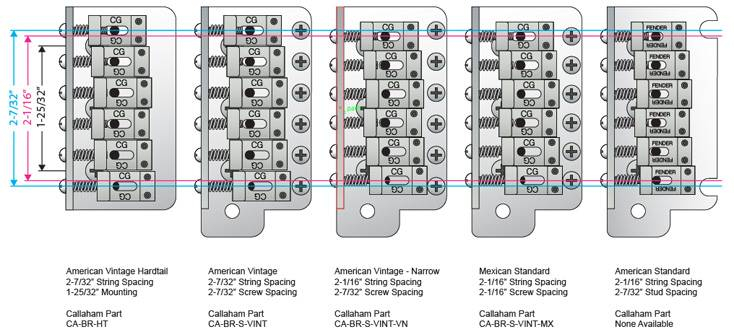

Serías tan amable de confirmarme si las medidas del golpeador son las mismas que usa Fender?
También necesitaría saber las medidas del puente.
Mi intención es comprar este modelo de HB st-62 y ponerle unas Seymour Duncan Everything Axe que ya poseo así como un puente Gotoh GE101TS que había montado en una Fender Classic Series 50´s
Los agujeros de la tornillería encajaban a la perfección, pero no coinciden en la JET S-300 por ejemplo. Diferente largo y separación.

No dispongo ya de la guitarra y no puedo confirmarte todo el tema de las medidas. No se si nos puede ayudar alguien más que tenga una Harley Benton ST.
Creo que por la anchura de cejuela que es 42, tienes que tomas las medidas de los puentes más estrechos:
He encontrado esto que te puede servir:
https://theharleybentonclub.proboards.com/thread/1908/question-strat-bridges
freakcarpinteiro
por el 08/12/2023
Gracias! Había encontrado esta misma imagen pero mucho más pequeña y no era capaz de discernir las medidas de uno a otro puente ^_^
Sí; supongo que por la medida de la cejuela habría que montar puentes de espaciado entre selletas de 10,5mm
