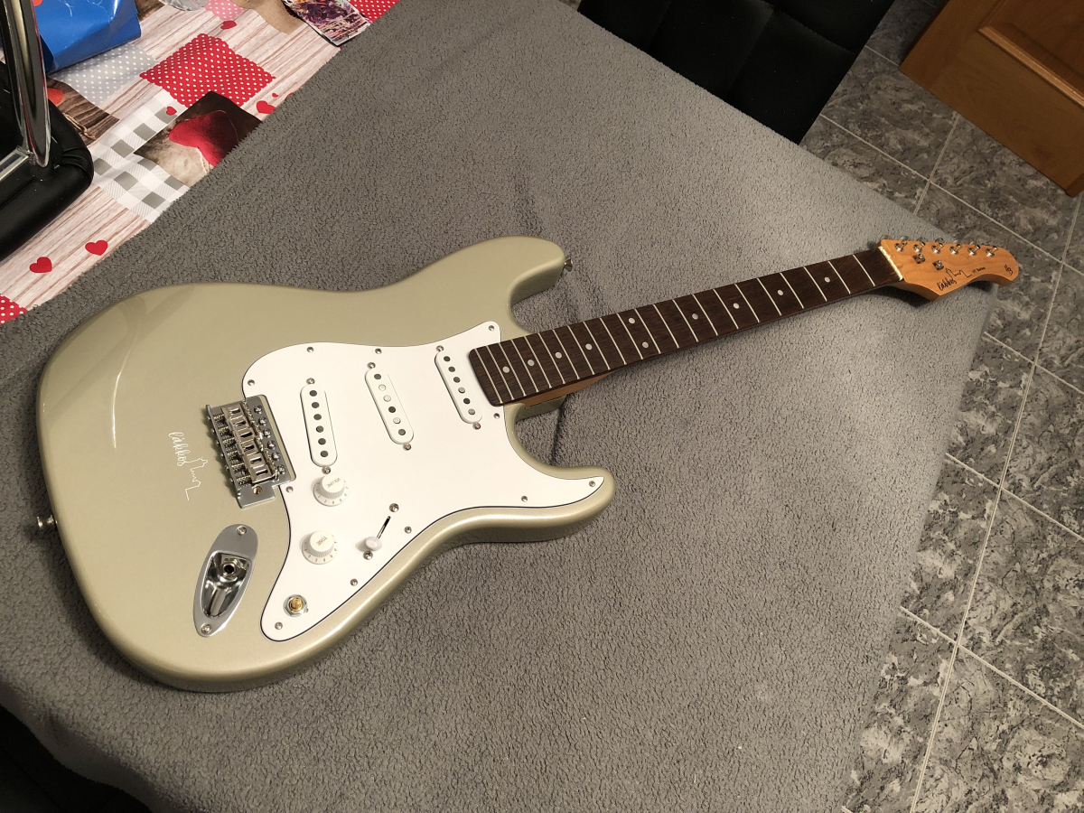

ANÁLISIS DE UNA HARLEY BENTON ST-62
Primero de todo nos encontramos con una guitarra de 149€ que puedo comparar directamente con una Fender MIM (PVP 600€) y una PRS Silver Sky (PVP 2.600€). Lógicamente hay diferencias entre ellas y nos encontramos con un instrumento de aprendizaje que fácilmente puede mejorarse para tener unas características superiores acercándose (pero no llegando) al nivel de características de una MIM.
Por un motivo que explico más adelante, yo adquirí dos instrumentos iguales, así que puede tener cierto valor este análisis que estoy haciendo.

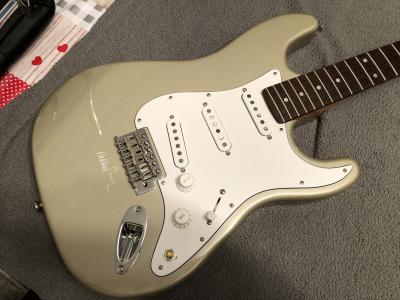

El instrumento viene perfectamente preparado para "dar el pego". Digamos que no hay nada a la vista que te pueda llamar especialmente la atención para criticar el valor. Si que hay cosas mejorables como la calidad de los plásticos, pero estas cosas son fácilmente mejorables. Los fallos más destacables están escondidos dentro de la construcción o son apreciables con detalle. Voy a hacer un listado de cosas positivas y negativas para ser más claro y rápido:

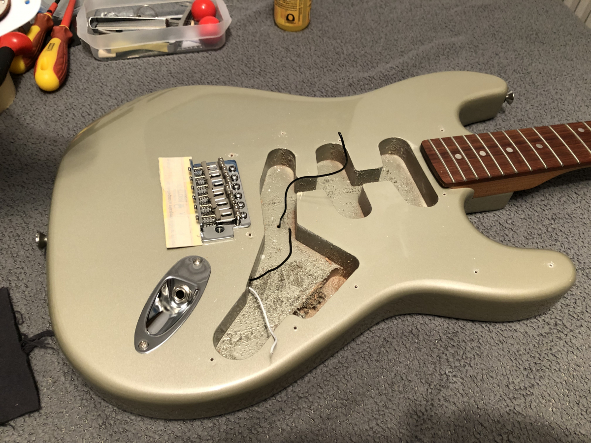

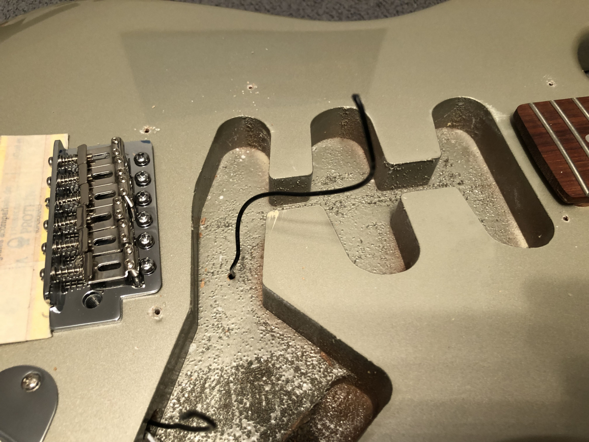

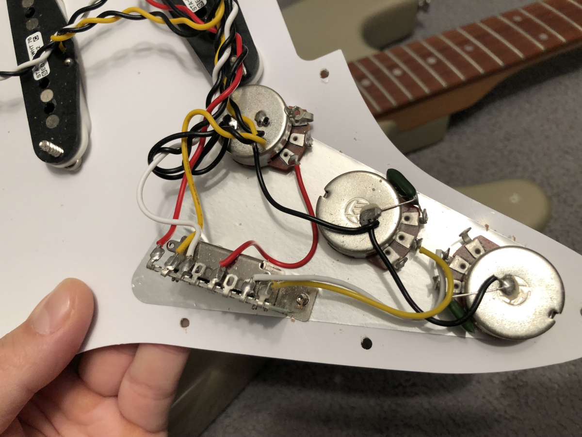

NEGATIVO

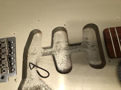

- Al tacto, el cuerpo se nota poco lijado. Es como si una maquina CNC hubiera dado la forma al cuerpo y hubieran hecho el mínimo lijado. Pasas la mano por los contornos típicos de la stratocaster y notas ciertos ángulos. No es grave, ni me molesta, pero es un signo de haber ahorrado tiempo en el proceso de construcción. Lo mismo en los dos modelos que recibí.

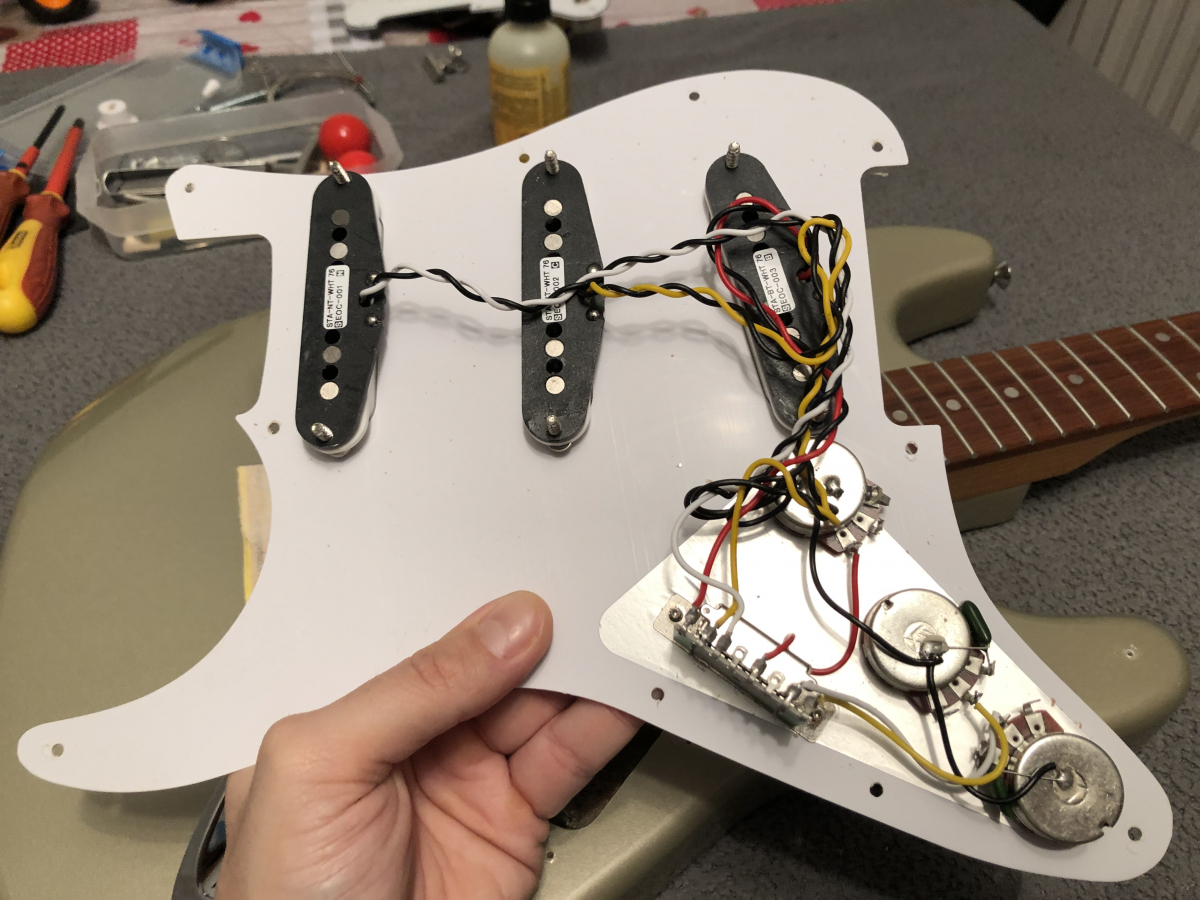

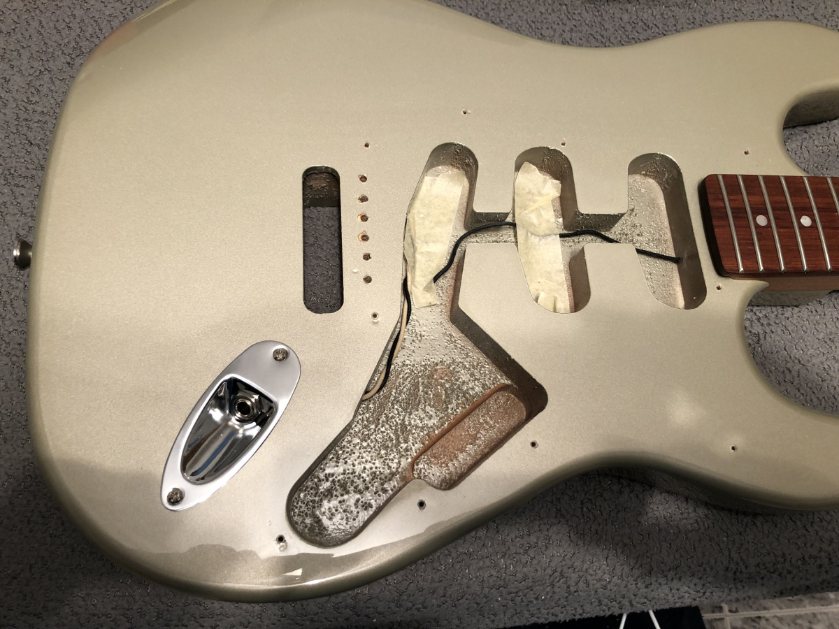

- Por dentro de los plásticos y demás partes escondidas (pickguard, trémolo, tapa trasera, mástil...) se esconden defectos y "dejadeces" graves en la construcción que no tienen un efecto directo en la calidad usable o sonora del instrumento, pero que hacen que tenga un mal acabado (pero escondido de la vista). Con esto que digo me refiero por ejemplo a que todas las virutas del proceso de ruteado del cuerpo, no se han quitado y directamente se ha pintado encima, quedando en todo el ruteado interno una mezcla de virutas con pintura. Es un tema facilmente solucionable con un poco de maña y un cutter.
- Alguno de los afinadores tenia un ligero juego.

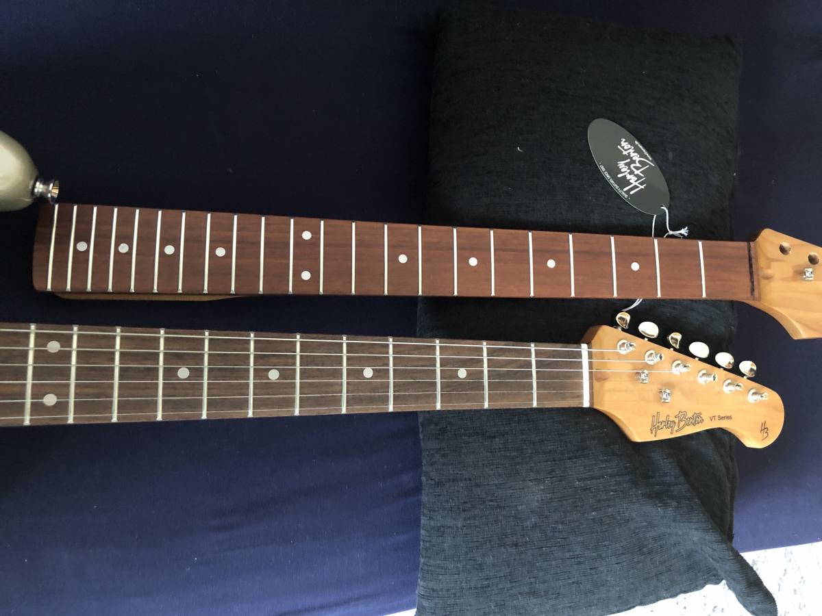

- Diferencias de acabado/color/material entre mástiles. Como adquirí dos guitarras, la 1a de ellas me vino con un mástil de laurel (teoricamente) pero en un color muy rojizo. En cambio la segunda, si vino con un mástil más oscuro acorde al color esperado.

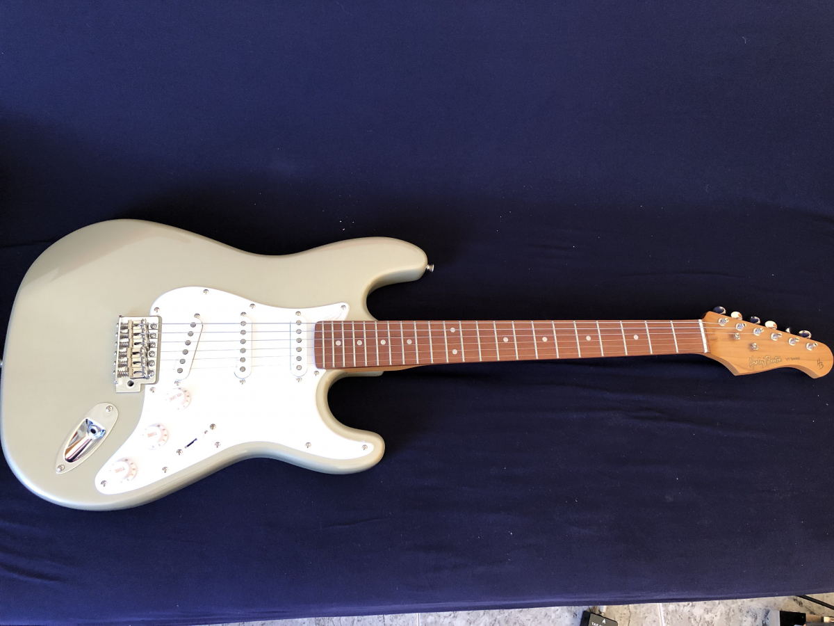

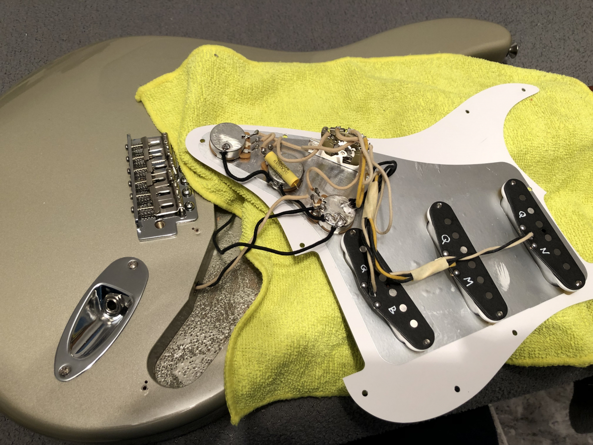

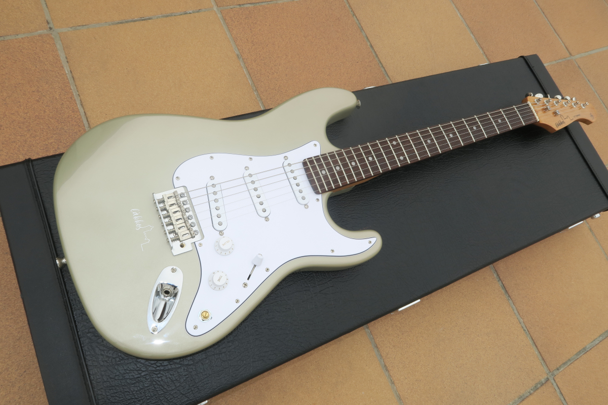

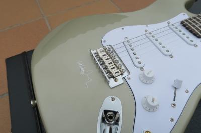

MEJORANDO A LO PRS SILVER SKY
De mis dos stratos, con la que más cómo me siento es con la PRS Silver Sky, especialmente por sus características de fabricación que dificilmente se pueden igualar a una Harley Benton (radio diapasón, grosor mástil, peso, calidad, etc). Pero si que quería acercarme lo más parecido. Por otro lado el hecho de adquirir esta guitarra de 149€ era para "jugar" y modificarla con la estética/logo de mi grupo y si en el proceso cometía algún fallo, que fuera lo más económico posible. Así que una de mis ideas era borrar el logotipo de Harley Benton (solo una parte) y poner uno propio del grupo. Total, la marca no me paga por ello.
Las mejoras hechas a esta guitarra son las siguientes:

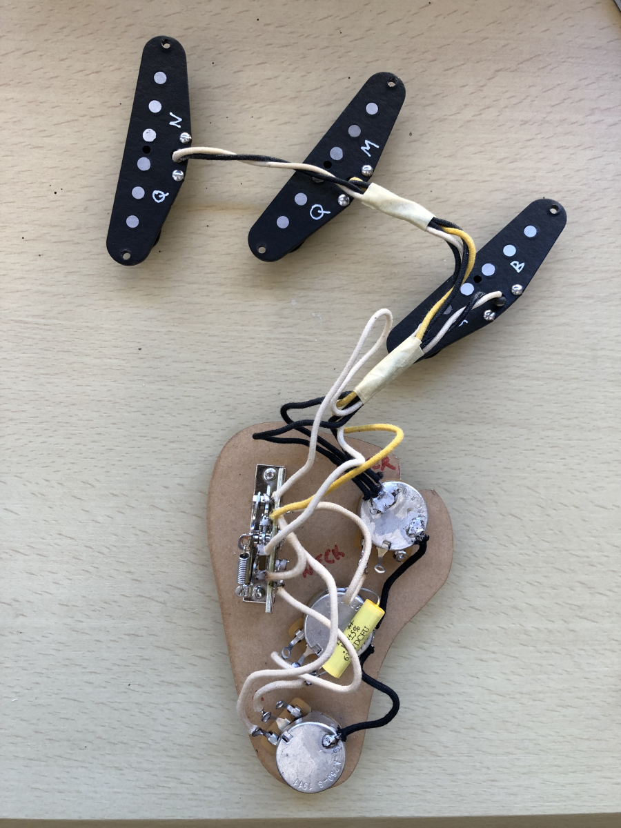

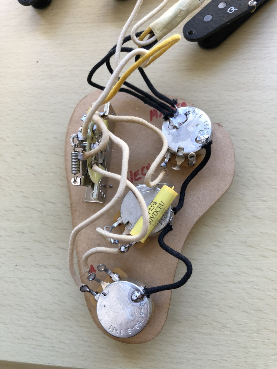

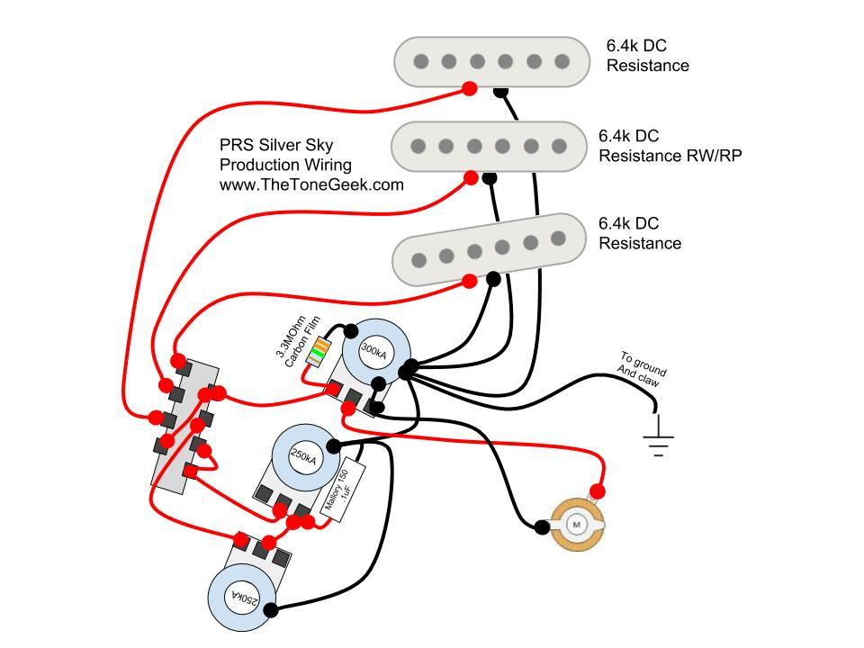

- Mejora total de la electrónica
- Pastillas artesanales Q Pickups replicando las características exactas las pastillas de la PRS Silver Sky (https://reverb.com/item/44353382-q-pickups-custom-stratocaster-set-jm-silver-strat-john-guitar-mayer-vintage-635-hand-wound-sky-a5)
- Potenciómetros CTS siguiendo el cableado de la PRS Silver Sky (a excepción del potenciómetro de volumen) y usando el mismo condensador de tono).
- Cableado Vintage

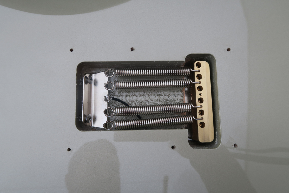

- Limpieza del ruteado interior del cuerpo
- Sustitución de pickguard por uno de 3 capas y plásticos

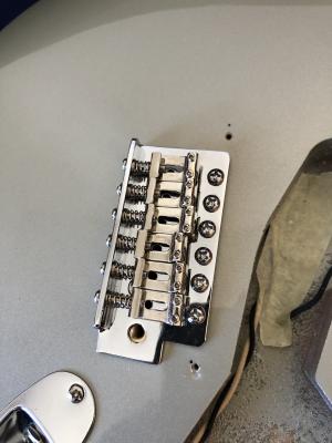

- Sustitución por ancaje muelles tremolo por uno Gotoh

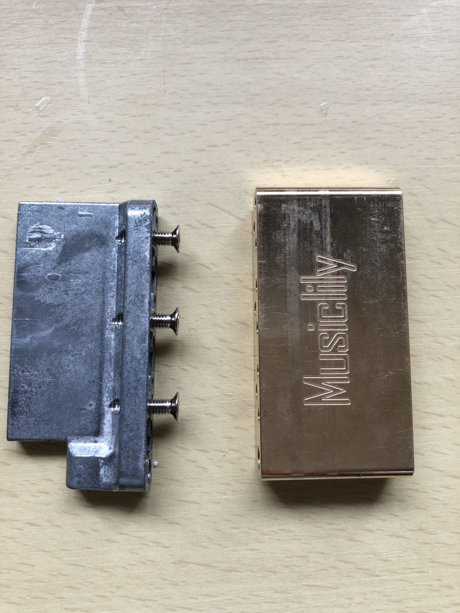

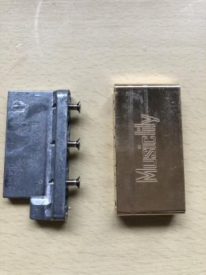

- Sustitución del bloque trémolo del puente por uno de latón
- Muelles trémolo Gotoh
- Hidratación mástil
- Pulir y revisar trastes

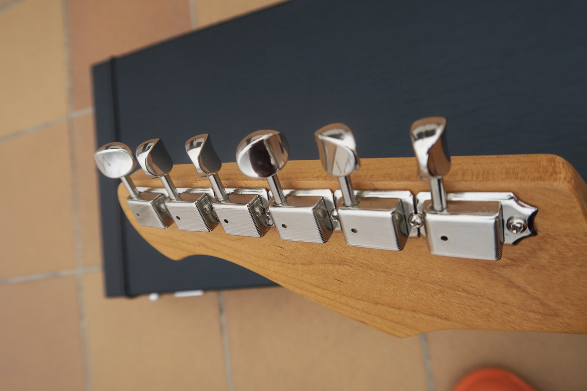

- Sustitución de los afinadores por unos Gotoh SD91

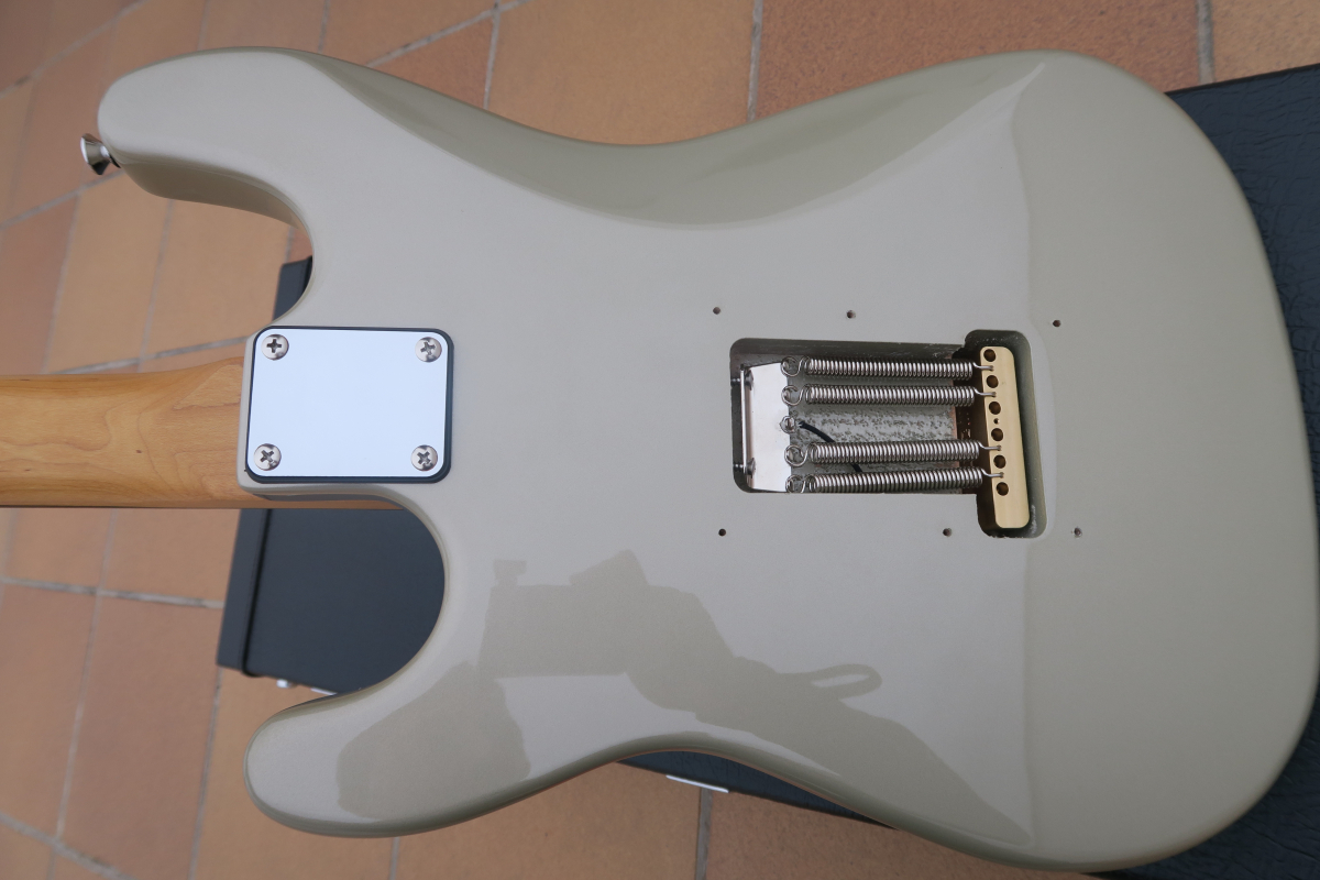

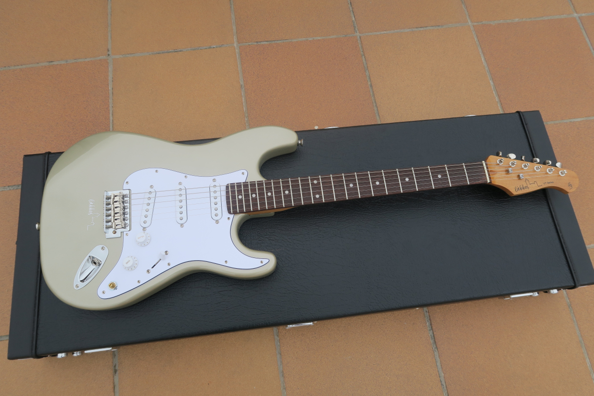

Fotos Finales
index.php?controller=forum&action=view_attachment&attachment_id=169264
index.php?controller=forum&action=view_attachment&attachment_id=169265
index.php?controller=forum&action=view_attachment&attachment_id=169268
index.php?controller=forum&action=view_attachment&attachment_id=169269
index.php?controller=forum&action=view_attachment&attachment_id=169270
index.php?controller=forum&action=view_attachment&attachment_id=169267
¿Por qué he comprado dos veces la misma guitarra?

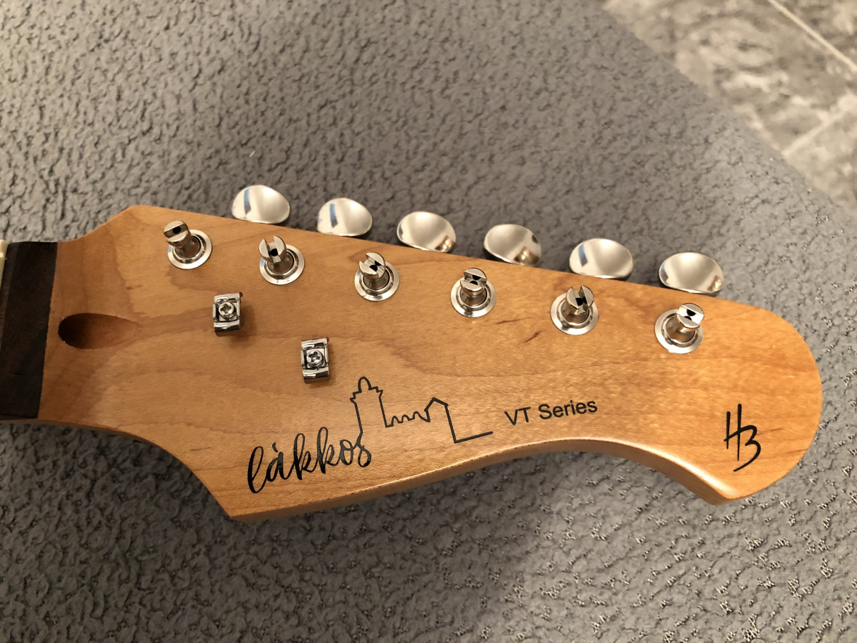

En el proceso de instalación de los afinadores Gotoh, el agujero para los casquillos tiene que agrandarse a 8.8mm. Esto lo hice pero muy justo. En el momento de instalarlos todo fue bien, pero cuando me puse a instalar ya los afinadores y poner los tornillos, el mástil empezó a quebrarse por completo en toda la parte de la pala.
Alarmado y cabreado, la única solución que vi fue adquirir la misma guitarra y quitarle el mástil (venderé el cuerpo con todo lo de serie que venia). Esta vez adquirí unas herramientas diferentes y fui más precavido y atento al agrandar los agujeros y el trabajo fue satisfactoriamente correcto.

Por fin vemos las dos Incas juntas, jejeje. Qué curioso lo del mástil, siendo guitarras compradas con tan poco tiempo de diferencia es raro esa variación tan bestia en el laurel.
Qué tal el proceso de quitar la decal original y cambiarla por la de vuestro grupo, tuviste que lijar mucho o salió rápido? Y el re-barnizado? Parece que ha quedado totalmente impecable :shock:

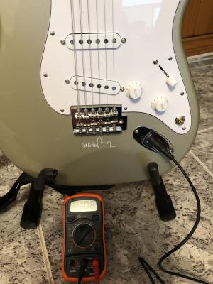

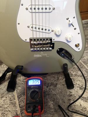

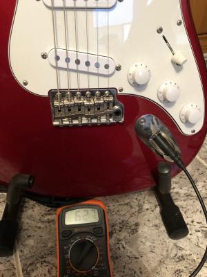

Hola,

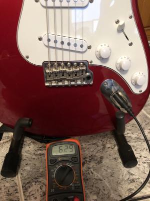

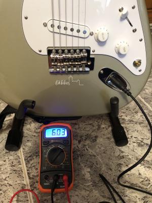

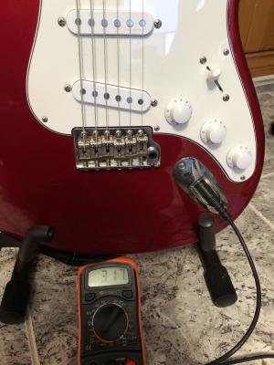

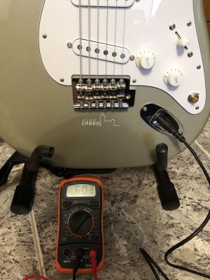

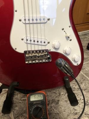

Aquí una comparativa entre los valores reales de salida por jack que sacan las pastillas de la PRS Silver Sky y la Harley Benton con pastillas Q Pickups "Silver Sky". Como se puede apreciar los valores son diferentes, pero esto es principalmente porqué el potenciómetro de volumen que he usado en la HB es de 250k y en la PRS se está usando uno aproximadamente de 270k que hace más alta la salida de las pastillas.
Además un dato que no he comentado, si os fijáis la pastilla del puente de la HB tiene de repente una salida de 7,08 ohms. Esto es correcto y es así apropósito. Le pedí al fabricante Q Pickups que la pastilla del puente fuera ligeramente más caliente para tener un poco más de salida (en la Fender MIM tengo otras Q Pickups y le pedí que la del puente fuera como ese juego, ya que estoy muy contento con el sonido de esa pastilla de puente en Stratocaster).

PRS

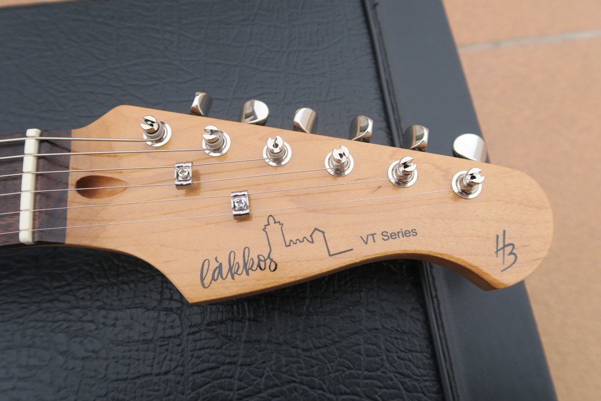

erikstring
por el 15/03/2022
#2 pues muy simple y con un gran resultado.
He usado una pasta de pulimento de la marca d'Addario junto con quitaesmalte y lija de 2000.
index.php?controller=forum&action=view_attachment&attachment_id=169300
En el 1r mástil quité todos los logos pero luego en el 2o preferí mantener lo de "HB" por si alguna vez alguien no intentara poner un decal de otra marca e intentar algun tipo de engaño. Yo sol quería hacer un "detalle" así que no me importó mantener el HB del extremo. Por este motivo puse cinta de carrocero a esos dos logos y empecé con esto:
1. Lija de 2000 junto con pulimendo d'Addario. Sin ser muy agresivo con la lija. 1 minuto lijando suabe.
2. Con un trapo apliqué el quitaesmalte de las uñas y fui frotando el logo hasta que poco a poco (tarda bastante, unos 2-4 minutos frotando) empiezas a ver que ya se desprende.
3. Se aprecia en contraste de donde había el logo así que repito de nuevo el tema de pulimento y lija 2000
4. Por ultimo el efecto brillo. Muy fácil, de nuevo con el pulimento. Solo que esta vez quito la cinta de carrocero y lo aplico a toda la pala con un trapo y frotar y frotar. Unos 15 minutos y finalmente obtienes un efecto espejo muy bonito. Sin barniz ni nada.
AH! Por cierto... Otras veces (proyecto partcaster) he usado decal al agua, pero esta vez se trata de un vinilo que he encargado hacer a un vendedor de eBay: https://www.ebay.es/usr/benaldofer
