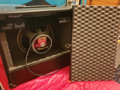

Tengo un amplificador spider III 75, el mueble prácticamente abierto por detrás y el interior carece de espuma o recubrimiento, solo madera, lo normal para un ampli de modelado como el spider.
Desde que tengo el cabezal marshall DSL1HR utilizó el mueble del spider abierto por detrás con un creamback 65, una delicia de altavoz, sonido cálido, buenos bajos y medios, nada chillón, hasta los limpios del DSL que no son nada del otro mundo suenan bien.

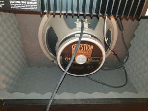

Recientemente adquirí un v30 ingles a un compañero del foro, los limpios perdían mucho cuerpo y la distorsión siendo mas agresiva me parecía algo estridente, diluida y con menos pegada, todo ello con la pantalla abierta por detrás.
Luego te das cuenta de que la pantalla marshall 1x12 que venden como el complemento perfecto para el DSL1HR, es cerrada por detrás y que los v30 tienen mas db, son mas agresivos y tienen mas agudos. En definitiva que se le va la vida al v30 en esa pantalla abierta, así que me puse manos a la obra.
Hice una tapa trasera de quita y pon y puse en todas las caras del mueble salvo en la frontal apantallamiento interno con absorbente acústico piramidal autoadhesivo, 16€ el rollo de 50x200x3cm, una ganga y el resultado SE NOTA. Los limpios no son los del creamback pero mejoran mucho y son aceptables. La distorsión tiene mucho mas cuerpo y desaparecen esos diluidos agudos que ahora suenan mas definidos.
En mi caso las mejoras eran obligadas. :si:

#2 Excelente a eso era a lo que me refería, te ha quedado muy bueno el trabajo. Una pregunta, esa espuma no genera problemas de estática? O interferencias? Puede haber riesgo de incendio? Lo pregunto en el caso de un ampli como el CODE que todas las partes están por los lados del speaker y no es cabina libre completamente como en tu caso
birringuer
por el 18/11/2020
Ciertamente no es lo mismo una pantalla que un combo con su transformador interno y amplificador. Te puedo decir que algunas de esas espumas acústicas piramidales son ignifugas, en cuanto a problemas de estática o interferencias pues no se, el trabajo que ves lo hice hace un par de días y no he probado gran cosa, aunque de momento las sensaciones son buenas.
Sebastián
por el 18/11/2020
#4 Pues muy bueno el trabajo, voy a ver si le hago así sea a los laterales al mio no más para probar que beneficios trae al sonido. ¿Alguien más que hizo esta modificación? cuenten sus experiencias. PROS y CONTRAS
