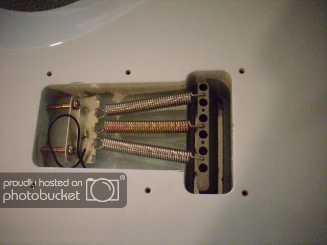

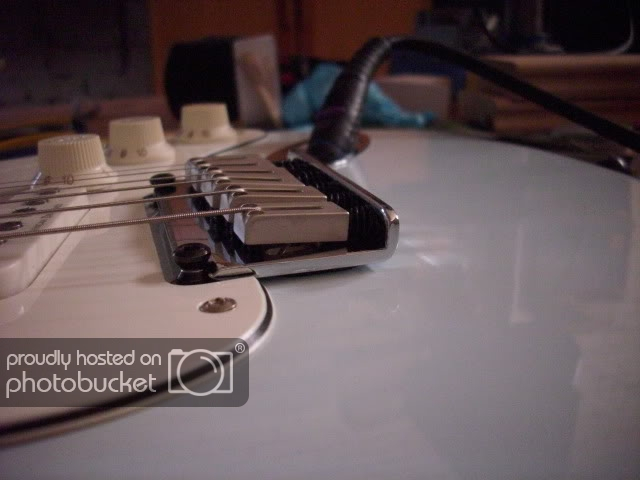

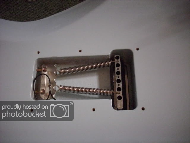

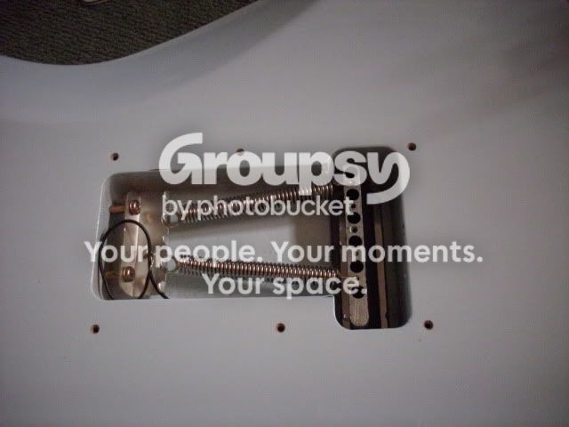

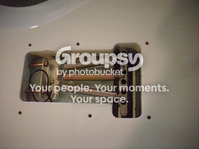

Sigo...Como os decía dos muelles y muy muy prietos....demasiado,por eso el puente culéa
He añadido el tercero

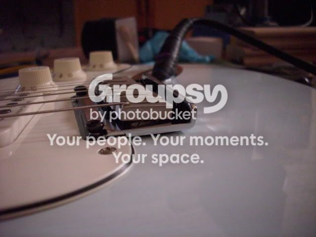

Y obviamente he desenroscado los tornillos

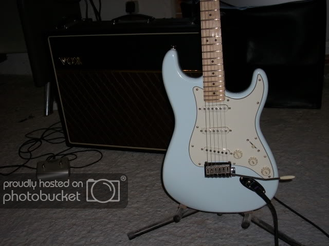

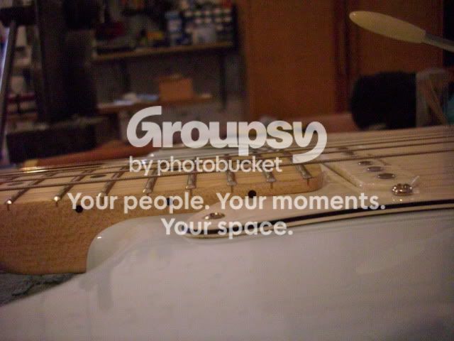

He ajustado la guitarra...Como véis el puente perfectamente paralelo al cuerpo.En las vintage se recomienda que culee un poco hacia adelante para poder hacer un pelín de efecto de flotante tirando la palanca hacia atrás

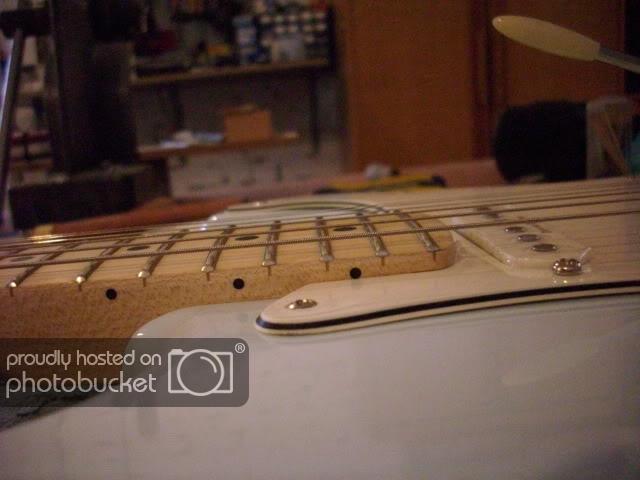

La he ajustado todo,alma,altura de cuerdas ,altura de pastillas,afinación y la verdad es que la guitarra al aire no suena mal...En el ampli tampoco desde luego
Lo que la he notado es que es como que le faltara un escálon de mala leche y en las posiciones intermedias como que pierde...pero bueno es una guitarruca de 300 y pico loros de serie y más no la podemos pedir...eso sí aún a pesar de haber levantado las cuerdas más o menos a 2 mm en el traste 12 (que estaban muy bajas) me ponían de mala uva los trasteos al ir a los trastes agudos.Y además pinchaban eso sí al tirar de palanca era estable en afinación

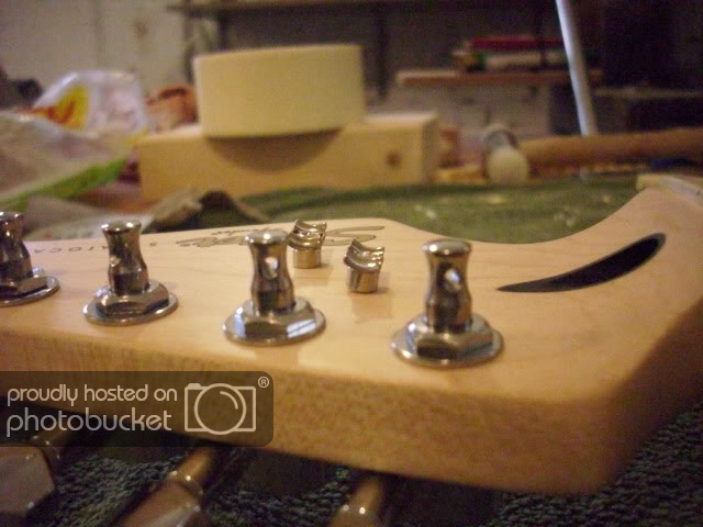

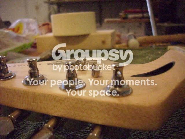

Banzos por todo el diapasón a pesar de tener poco radio (12") y bueno algunas cosas de montaje como esto.Una guía de cuerdas mal montada (las dos están al revés) y las roscas de las clavijas muy flojas.Me sorprende incluso la estabilidad de la afinación

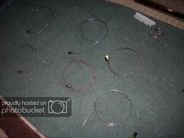

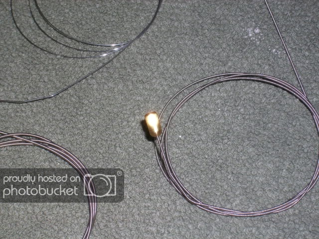

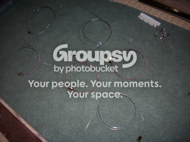

Las cuerdas de serie son un tanto extrañas...No sé si habíais visto esta terminación del anclaje,no lo había visto nunca
Es como un cilindrillo

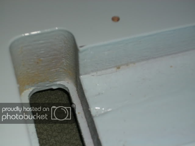

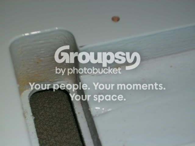

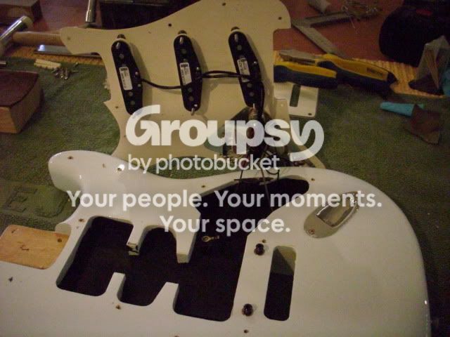

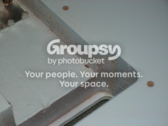

El cuerpo va apantallado en grafito,pero tampoco se han lucido mucho con el pincel,hay lugares que tienen falta...pero bueno hace masa con el aluminio del golpeador

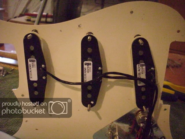

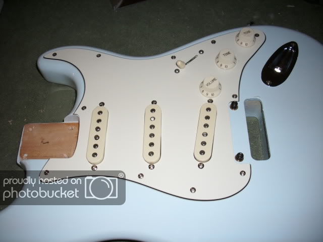

Las pastillas no tienen mala pinta en sí...No tienen barra de magnetita así que son piezas polares.
El zoque está limpito al menos pero con restos de madera taladrada.Da la impresión que pusieron el mástil,taladraron todo junto,atornillaron y ahí se quedaron las virutas...El cuerpo es de tilo parecen como he dicho cuatro piezas

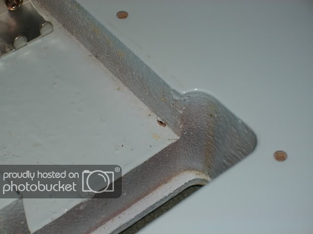

En el cajeado de los muelles se ve un poquito uno de los poetes del puente,pero no es importante en sí
Pero en el otro lado hay una grieta en la madera.Se ve que al poner el poste abrió un poco
No es problema.Un sellado con titebond y a correr

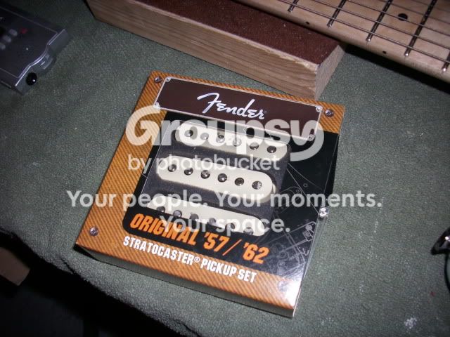

De momento empezará con el tema de ponerle las pastillas...Unas serias de verdad
Y bueno un kit cts americano

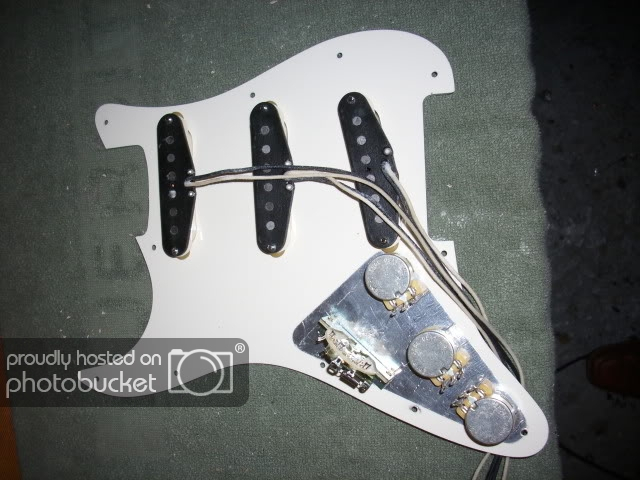

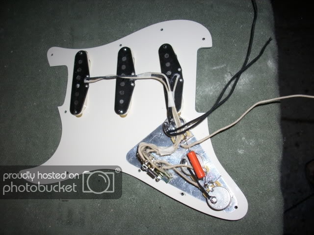

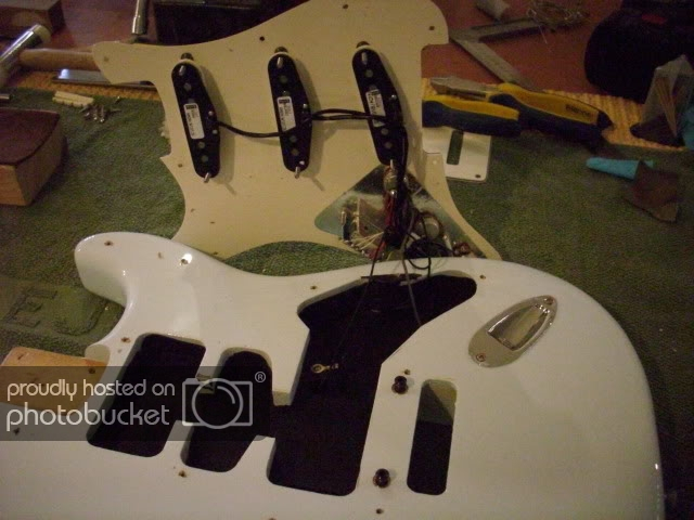

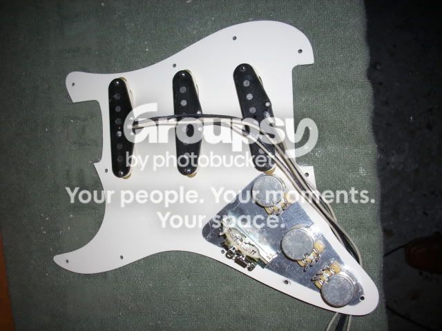

Más...Hoy he hecho la electrónica..Laws 57 con un kit cts americano con su orange drop correspondiente
Y vuelto a montar
Queda menos.Me queda dejar los trastes mejor y la cejuela de hueso

tengo una pregunta raul, el condensador orange drop hace mucho en el cambio de sonido de la guitarra? (tengmos en cuenta que el potenciómetro del tono lo suelo tener al máximo)
Raúl
por el 16/10/2011
Hace que la guitarra tenga muy buen tono,sobre todo agudos,hacer hace lo que pasa que lo notas algo si tienes dos guitarras con distinto condensador......Los de papel de aceite están muy bien también...En ésta se nota ya la señal que tienen las pastillas y eso que todavía no suena.Un toquecito con el destornillador y te quedan sordo

:bailando: Esas cuerdas son bullet, supuestamente dan un mejor rendimiento con la whamy bar, usaste o.22 en el condensador?
Me suscribo a este tema! :bailando:
Raúl
por el 16/10/2011
Usé un 0.47 es el que viene con el kit...Las cuerdas me parecían un poco extrañas pero lo del bullet veo que tiene su por qué....Gracias ;)
