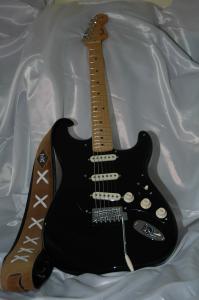

BUENAS!!
Compañeros estaba buscando un puente para una STRATO FENDER STANDARD MEX. y tenia unas dudas.
Cual creeis que es el mejor puente para esta guitarra.Pues estoy mejorandola...
He leido por ahi varias opciones CALLAHAN O WILKINSON GOTOH,alguien conoce alguno mas?.
Gracias a todos un saludoooooo.. :bomba: :bomba: :bomba: :bomba:
