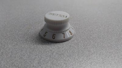

evil_pricely
por el 02/05/2021
aqui tienes alguna solucion mas, yo veo que la de encontrar un knob con ranura es la mas practica y debe ser barata, o incluso comprar uno y customizarlo

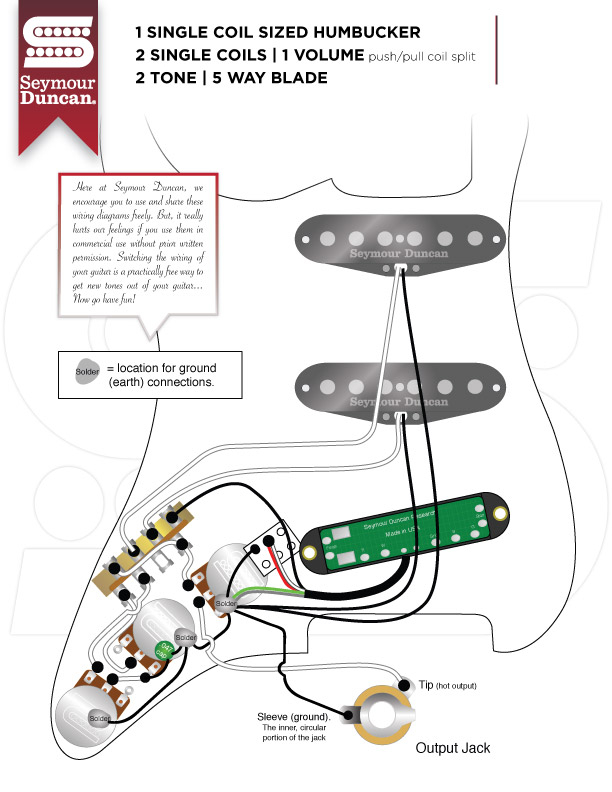

parri_7
por el 02/05/2021
Pues voy a estudiar también la opción de modificar el botón.
#17 Mi Pearly Gates es la Plus, instalada de serie en el modelo Lonestar, la distribuía Fender, hay alguna diferencia como el alnico, en la normal es 2 y en la plus es 5, no sé si la normal tendrá cuatro hilos. Aquí puedes ver el esquema de lo que sería montar un push-pull split coil en una strato normal:
remenor
por el 02/05/2021
Muchísimas gracias, de verdad. Justo tengo esa guitarra.
