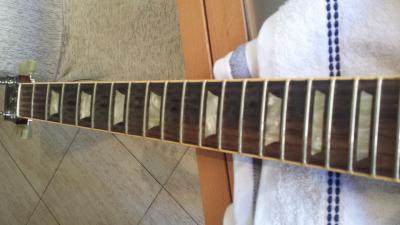

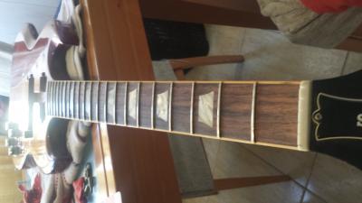

Pues después de mucho frotar com vinagre... los avances eran escasos pero con el líquido del mechero joeee lo que pasa es que reseca mucho el vinagre lo resecaba menos fotos de antes y después. Jeje
Ya parece algo más tocable

Como tú mismo has comprobado, el vinagre implica más "ejercicio de muñeca" y la nafta es más agresiva y reseca más. No te olvides de ponerle unas gotitas de aceite de parafina cuando hayas terminado.
Yo suelo usar el vinagre más para el "día a día" y la nafta la reservo para cuando me he despistado y hay invasión de mierda.
En cualquier caso, has comprobado bien que ese diapasón no sea de "Roñalite"?
