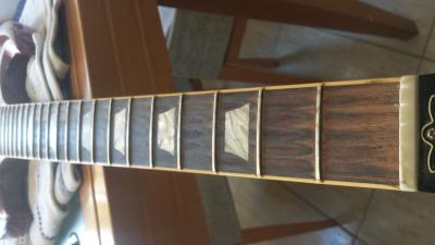

Esta guarro guarro... y me planteo darle una segunda vida! Jeje cual es el mejor método para limpiarlo y que quede lo mejor posible?
33DD
por el 04/05/2016
nafta (gasolina de mecheros), un trozo de sábana de algodón y a frotar; también podrías hacerlo con vinagre o un poco de limón (del exprimido de la fruta, no de lemon oil ese), pero te dará más trabajo
una vez libre de mierda, unas gotas de cualquier aceite de parafina (en mi opinión, aceite johnson´s para niños o el, por aquí, muy famoso "giñaten"), otro trozo de sábana de algodón y a frotar un poco más

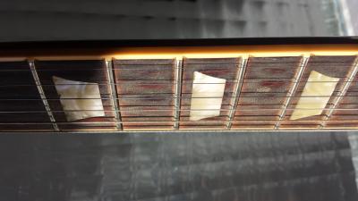

Vacunate contra el tétanos , luego gasolina de zippo y frotar hasta sacar semejante roña.
Hidrata luego el diapason que se resecara bastante .
Y no dejes pasar tanto tiempo entre limpieza , que si la dejas más , tapas los trastes.

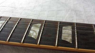

La verdad a la hora de comprarla me dúo bastante asco el solo probarla... pero bueno seguro que después de una buena limpia u desinfección queda un instrumento muy majo! Probaré con el líquido de los mecheros... el vinagre no parece dar resultados.
