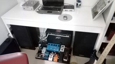

Yo tambien soy novato en grabaciones en casa. De momento solo he grabado alguna jam comunitaria: guitarra - pedales - ampli microfoneado con un shure sm57 prestado del local de ensayo - lexicon alpha studio - pc - reaper y sonando a traves de la torre. Os paso foto. + cutre igual no se puede hacer pero es lo que tengo. Sin cascos, sonido abierto. El micro apenas recoge señal del sonido de los bafles.
He probado amplitube, pocket pod, pero de momento estoy así. Al loro con donde está colocado el micro :va_a_ser_que_no:

Mola tu garito! Yo todavía no he probado a microfonear nada, de momento todo a la tarjeta de sonido directo.
