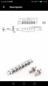

Estoy arreglando una guitarra a un conocido y tiene el puente muy oxidado, lo he desmontado y cuando lo mido para pedir el recambio me da una distancia entre soportes de 72mm entre centros y todos los que veo son de 74 o 74,2 la guitarra es una Harley benton tipo lp y los repuestos de Harley benton son 74,2 he medido con calibre y evidentemente más de una vez y en distintas partes, alguna idea?

El standard es 73,8 mm, posiblemente las roscas de los ejes y los taladros del puente tienen las tolerancias que te falta.

Ya lo pensé pero no, me da lo mismo midiendo por fuera que por dentro, midiendo en el puente o en las piezas embutidas en la madera.
Si mido en mi epiphone me da 74 y esta da 72. Y no tiene marcas de haber modificado el puente.

Parece que resuelto, venden en el foro un puente de esa medida, lo curioso es que tthomann no lo tiene o no lo he sabido encontrar
